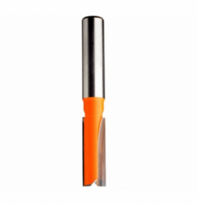

Con una fresa "recta" sería suficiente?
Rubiolus
Una fresa convencional de acanalar (que es la que usaras para la cavidad, con o sin copiadora) no es una broca, ni una fresa helicoidal, por lo que las cavidades es mejor y supongo que lo habreis visto en muchos videos de construcción hacerlas a broca y luego pasamos la fresadora....además como eres novato con la fresadora asi te costará menos, y habrá menos posibilidades de que la cagues....y también mancharás menos
jeldelaeugenia
por el 10/12/2017
#18
Hola, eso se me ha quedado muy técnico jejeje
Seria hacer agujeros con una broca normal y luego ir pasando la fresadora?
Subo un imagen de la fresa que creo entender.
Gracias

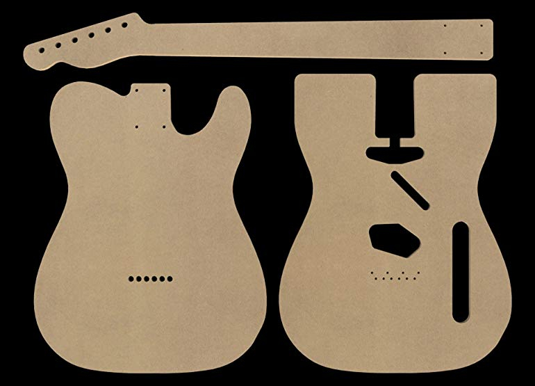

Tienes que utilizar una plantilla en madera de DM (o metacrilato, aunque esto ya resulta más caro) que puedes hacer facilmente cortando con una sierra de calar, tanto el contorno del cuerpo como las cavidades
Y luego utilizar una fresa copiadora
