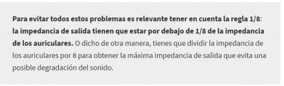

#15
Excelente aportación, me quedo con la captura que pongo, esto no se me olvida en la vida, la regla de 1/8
Según esto, lo hice bien: los auriculares son de 250 ohmios y la salida de Helix creo que son 16, así que tengo un margen aceptable.
