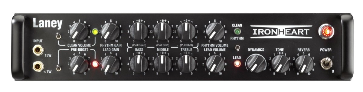

Yo he encargado el laney irt studio de 15W, pero hay un combo de laney irt30-112 por un precio semejante al peavey. No lo he probado pero puedes mirar comentarios en el hilo de los ironheart y tambien en youtube.

He estado mirando videos de los Laney que comentabas y realmente parece bastante versátil, aunque aún no he visto ninguno del 30W concretamente. Tienen unos limpios que parecen bastante cristalinos y con pegada, y una distorsión contundente y definida, nada "fuzz" como la del Carvin. Además el regulador de W puede ser interesante. Habría que ver como se comporta en el punto intermedio, entre los limpios y la distorsión heavy (porque parece que están bastante orientados a eso), pero me ha llamado bastante la atención.

El segundo vídeo es el irth15 que creo que solo tiene dos canales. El irt studio tiene 3 canales como el resto de la serie de ironheart.
Un vídeo que he encontrado del irt30-112:
Yo estaba a punto de encargar el irth60 por lo de la reducción de vatios, pero como el espacio en casa es reducido y casi siempre se va a utilizar en casa, opté por el irt studio.
Yo no sé mucho de amplis, pero la información que he recibido de los ironheart y los videos me han convencido.

#6 La verdad es que viendo ese vídeo que me has pegado del 30W no sé si me convendría más la serie Lionheart que la Ironheart. Los limpios molan y la distorsión fuerte también, pero el autor del vídeo hay un momento dado en que pone la distorsión al 3 y ya está bastante cargada, igual no se maneja tan bien con distorsiones más ligeras rollo AC/DC.
