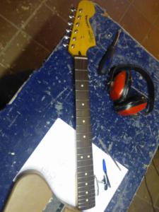

Hacia tiempo que tenia por casa el cuerpo de una danelectro con su correspondiente electrónica y herrajes (excepto clavijeros), un mastil de una jaguar squier y un piezo oyster de schaller al que no le dava uso, así que gracias a un amigo que se ha montado un taller en casa de un tercer colega (vaya cosas) me decidi a darles una segunda vida conjunta :piloto_loco:

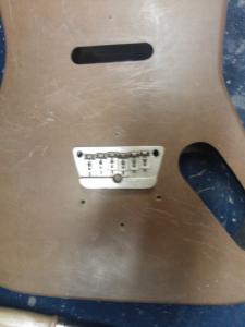

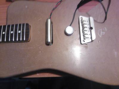

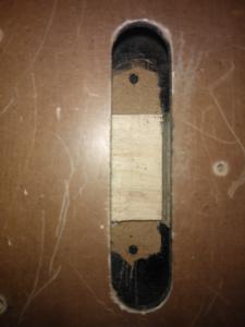

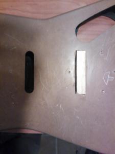

Mirando bien la escala del mastil resulta que el puente cae justo encima del hueco de la pastilla del puente :cabezazos:
asi que a limar un poco para pegar bien un taco de madera
antes
despues

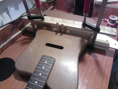

aqui con el taco preparado para encolar

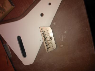

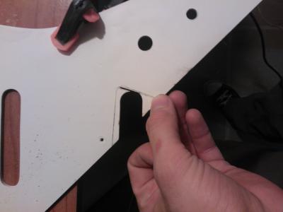

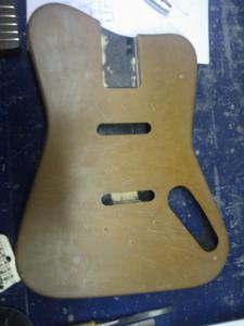

antes de poner la cola y dejar el cuerpo parado unos dias pongo como quiero que quede mas o menos el montaje , asi me pongo con la electronica y el golpeador :pelea: [ Imagen externa no disponible ]
:babeando:
aqui con el vestido que llevara unos dias hasta que seque la pega
y lo dejo por hoy, la semana que viene la electronica y si todo va bien lijado del cuerpo para empezar con la pintura :tomatazos:

No lo veo bien, pero ¿el cuerpo es de DM?
rulagim
por el 15/04/2013
Parece ser que si, el luthier ya me comento que cree que es DM ...
