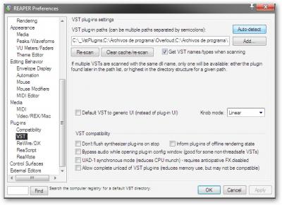

Yo creo que lo que pasa es que se te está olvidando añadir las carpetas de VST manualmente.
Ve a Options > Preferences > Plugins > VST
Ahí das clic a Add para añadir una a una cada carpeta donde están los VST, y VSTi. Luego das clic a Re-Scan y un tip, cuando borres algún plugin o lo des instales vas a ese mismo menú y das clic a Clear Caché/Re-Scan para actualizar la lista de plugins y borrar los viejos de la caché.
Por ultimo Apply y OK

Si ya formateaste y reinstalaste todo desde cero no veo de qué basura estás hablando. Lo que te dije sobre limpiar VST viejos es para cuando lleves tiempo usando el Reaper y hayas borrado VST que no necesitas y a veces los sigues viendo en la lista de Plugins, así que para refrescar la lista se usa el Clear Caché/Re-scan.
Pero como tu tienes todo re-instalado desde cero, esa info te la dejé sólo como tip para el futuro. Por ahora solo debes añadir la carpeta y darle re-scan y no más.

Andrew85. Vale, es que como has comprendido, no estoy muy metido aun en todo ésto, por eso es que doy tanto la lata haciendo preguntas, tuego sepais aguantarme. Ahora he entendido bien el tema. Ya instalé la primera carpeta y de momento aparece en los "FX". Seguimos con mas de lo mismo. Gracias.
So&So
por el 26/08/2012
Andrew85. ¡Por fin!; he logrado meter todos los plugins que tenía, y, de momento, aparecen en los "fx". No los he probado porque tengo el sistema de sonido demontado. Supongo que sí funcionarán como antes. Vuelvo a reiterar mi agradecimiento la información que me dais. Saludos.
