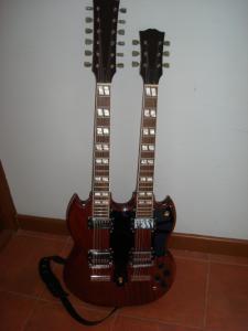

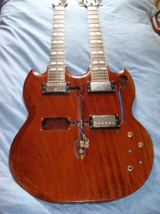

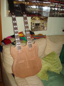

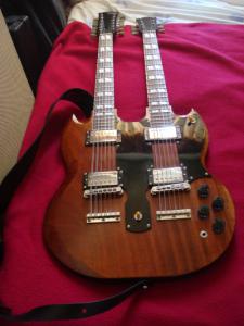

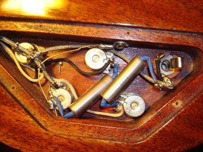

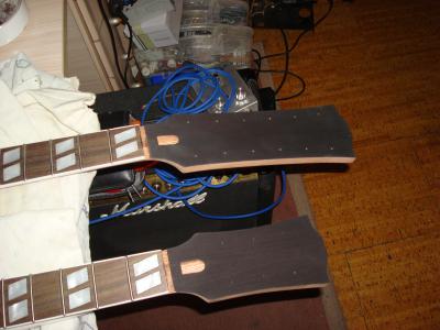

Bueno pues despues de mucho tiempo al final esta terminada mi replica de la Gibson EDS-1275 doble mastil, el cuerpo macizo de una sola pieza y el mastil son de caoba, realizados por mi amigo Carlos que me lo entrego en bruto, sin lijar, el lijado con pomez, el barnizado a goma laca, y todo lo demas es obra del que suscribe, aun no tiene nombre y cualquier idea sera bienvenida, os dejo unas fotos de como llego y su acabado

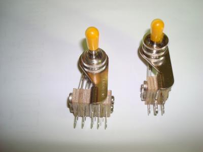

Una pregunta, el switch que tienes entre los dos puentes, ¿Es un sitio cómodo para él?
Un saludo.
raycasters
por el 27/05/2014
Hay que cajear el cuerpo mas de lo que viene en los planos para los dos switch no hay problemas en hacerlo pues la pickguard te da margen para adaptarlos
