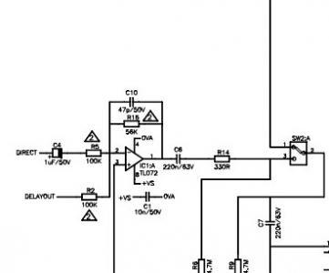

Es casi imposible intentar mirar que va mal sin saber como funciona el pedal, asi que lo primero es conseguir el esquematico. Por suerte, lo encontre en la pagina de freestompboxes.com. Lo adjunto aqui para referencia.
Paso 3: Intentar entender el esquematico
La idea es seguir la señal desde el input hasta el output y localizar puntos donde se pueda "pinchar" la señal de audio y escuchar. Como la mayoria de chorus, este pedal funciona mezclando una señal "DRY" de la guitarra (sin efecto), con una copia retrasada de la misma (con delay), en la que tiempo de delay es modulado por un LFO. Dado que el pedal suena, pero sin chorus, una de las posibilidades es que la señal con delay este interrumpida en algun sitio, y solo llegue la señal DRY.
En el esquematico se identifica bastante bien que el punto donde se mezclan las dos señales (con y sin delay) esta en la placa donde estan los Jacks y el pulsador de bypass. Si os fijais en esta placa, via un cable entran dos señales etiquetadas como "DIRECT" y "DELAYOUT" que se mezclan en el opamp IC1 (dos veces, por el estereo). Asi que aqui podremos comprobar si llega la señal del delay o no.
index.php?controller=forum&action=view_attachment&attachment_id=179431

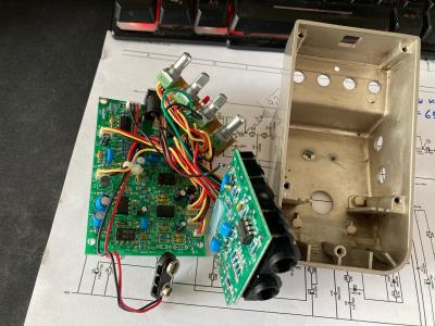

Paso 4: Desmontar el pedal
5 tornillos fuera, y sacar todos los jacks y potes, y sale todo. El pedal tiene tres placas, la principal, una que lleva los potes y el led, y otra donde estan los jacks, pulsador y la circuiteria del bypass.
index.php?controller=forum&action=view_attachment&attachment_id=179433

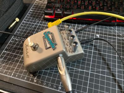

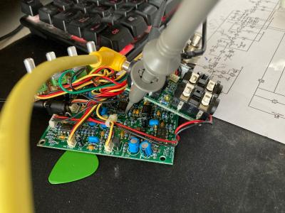

Ahora se trata de pinchar con una "sonda de audio" en diferentes sitios a ver que se oye. Esto se hace normalmente utilizando un condensador para evitar dañar el ampli, y metiendo por el input alguna señal. En mi caso he conectado guitarra al input y la sonda la escucho por un mini-ampli. Aqui teneis una explicacion de como hacerlo:
https://www.diypedalgearparts.com/en/novita/26_Audio-probe-how-to-build

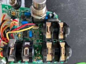

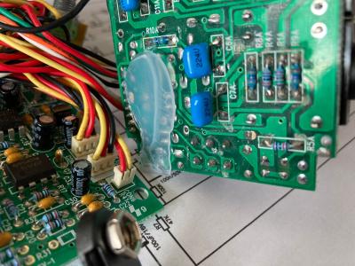

En la placa de los jacks se puede ver el conector que viene de la placa principal y trae las señales DIRECT y DELAYOUT, asi como envia la señal EFFECT IN. Lo primero que hago es pinchar en las patas del switch por detras y comprobar lo que llega, y hacer lo mismo en el conector que viene de la placa principal.
index.php?controller=forum&action=view_attachment&attachment_id=179434index.php?controller=forum&action=view_attachment&attachment_id=179435
Queda confirmado que la señal DIRECT esta bien, pero la DELAYOUT esta muda, no suena nada. Asi que el problema viene de la linea de delay.

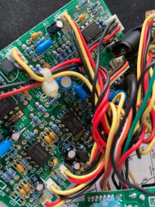

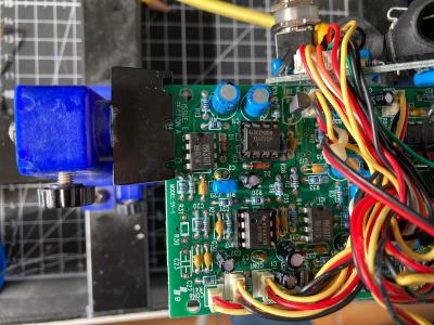

Sigo pinchando en diferentes sitios hasta que veo que, el audio llega hasta el input del MN3007 (pin 3), pero en el output no suena nada (pines 8 y 7). Asi pues el problema parece localizado en el chip BBD. Aqui veis una foto del chip.
index.php?controller=forum&action=view_attachment&attachment_id=179437

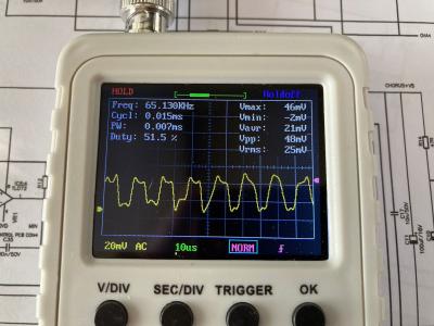

Antes de mirar otras cosas, me miro que al MN3007 le lleguen las dos señales de reloj del MN3101. Sin estas, tampoco funcionaria bien el delay. Por fin voy a estrenar el osciloscopio que compre en Aliexpress. Pincho en los pins 2 y 6 del MN3007, y veo que llega una señal que va cambiando entre unos 60Khz y 100Khz. Al cambiar el pote de "speed" varia la velocidad de modulacion. Todo apunta a que el oscilador y el LFO funcionan bien.
index.php?controller=forum&action=view_attachment&attachment_id=179436index.php?controller=forum&action=view_attachment&attachment_id=179438
Tendre que mirar otras opciones.

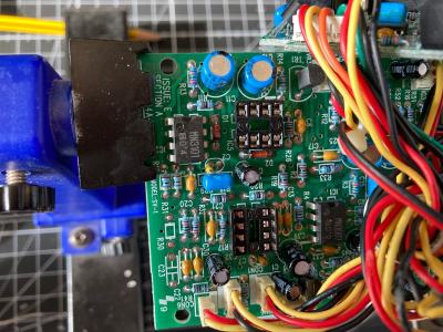

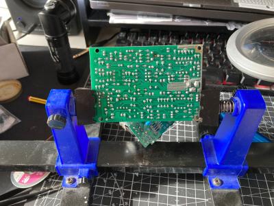

La idea era primero intentar desoldar IC4 y sacarlo entero, pero he visto que seria complicado, y al final he decidico cortarle las patillas, y luego sacarlas una a una. Aqui veis la placa en la mesa de operaciones:
index.php?controller=forum&action=view_attachment&attachment_id=179476
Hasta aqui todo bien, si no fuera porque he cometido un error de principiante, y al darle la vuelta a la placa me he liado. Total, que he acabado sacando el TL072 que no era... Asi que al final he tenido que cambiar dos. Para facilitar futuras reparaciones he puesto zocalos a los dos. Aqui podeis ver los zocalos:
index.php?controller=forum&action=view_attachment&attachment_id=179477
I ya con los nuevos chips:
index.php?controller=forum&action=view_attachment&attachment_id=179478
La buena noticia es que ahora los voltajes son los esperados, y el MN3007 ha vuelto a la vida dando un bonito vibrato en su salida. Asi que parece que el MN3007 esta en buen estado.

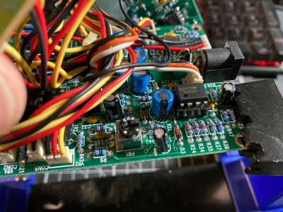

Paso 10: Cambiar IC6
Pues al final he cambiado un tercer opamp, y tachaaaaaan! El pedal ya funciona. Ahora los voltajes son los que cabe esperar en un operacional funcionando como dios manda. Como en los anteriores, he puesto un zocalo por si acaso, y asi ha quedado. Esta vez no me he equivocado de IC
index.php?controller=forum&action=view_attachment&attachment_id=179488
Paso11: Volver a montarlo
Y aqui el pedal una vez montado otra vez en su caja. Lo he estado probando unos minutos, y me parece un Chorus muy digno, con una paleta bastante amplia de sonidos. Asi que pueda hare una comparativa con el BOSS CH1 que tambien tengo (version analogica) a ver que tal se llevan.
index.php?controller=forum&action=view_attachment&attachment_id=179489
Lo que es extraño es que dos TL072 de la misma placa hayan petado. Para mi que en algun momento se usó una fuente equivocada. Me cuadra porque el que me lo vendio me dijo que no era guitarrista y que "no tenia como probarlo" como argumento para no aceptar la devolucion del pedal. Me jugaria algo a que es tipo lo intento enchufar a alguna fuente del chino a ver si funcionaba, y se lo cargó.
