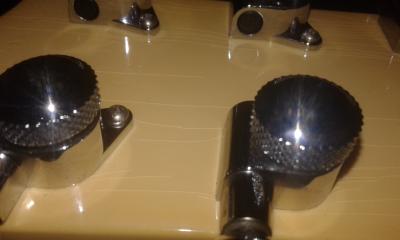

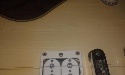

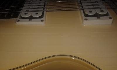

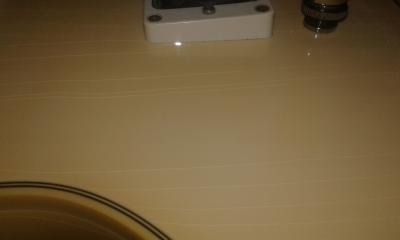

Pues llevo uno 5 o 6 años con esta Gibson Les Paul con el acabado "high-gloss Alpine White (creo que es nitro)
Al principio era blanca como la nieve, luego se puso amarilla y ahora le han salido unas grietas que no se si se podran arreglar sin volver a pintar la guitarra. Si alguien conoce algun luthier que sepa arreglarlo le agradeceria mucho que me pase el contacto. Dejo algunas fotos del crimen, la pintura sera una mierda pero la guitarra es una maravilla!!

#1 Ese es el famoso crackelado de la nitro, y es por las dilataciones de la madera y nitro.
Les pasa a todas las guitarras pintadas en nitro, lo del amarilleo es por la pintura que no llevaría el componente contra los uv del Sol, les pasa también a muchas guitarras, ese es el famoso vintage white que muchos buscan, a mi no me mola mucho. Pero es muy buscado, ambas cosas por cierto, lo del crackeado y el envejecimiento de la pintura.
Que te asesore mejor un luthier, pero me da que a no ser repintando no se soluciona y a la larga si la vuelves a pintar de nitro (como corresponde a toda Gibson) te va a volver a pasar, yo que tú no me preocuparia tanto, es lo normal en estas guitarras.

#3 No creo que tenga arreglo. Ese crackelado sale por dentro, tendrías que quitar la pintura y pintar de nuevo. Ten cuidado con los cambios de temperatura, calefacción alta, intemperie etc.

Y yo. También tengo una blanca en nitro, le está pasando lo mismo y estoy ENCANTAO.
Es nitro y no tiene solución.
Por otro lado, yo creo que es la combinación nitro/caoba, porque las que tengo de nitro/arce no craquelan en absoluto, tendrán distinto coeficiente de dilatación o como se llame.
Porque no es que la nitro se dilate y se encoja, sino que es la madera la que tira de ella, y la nitro se resiste. Por algún motivo, la caoba vence en esa lucha y el arce no. Porque la nitro es la misma en todas...
