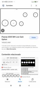

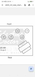

Que orden lleva las válvulas del previo?
La v1 me cuadra ..pero la V2 y v3 según páginas se contradicen.
Lo de bajar al 10 o 11 me imagino que dirás los medios?.
Así suena menos agudo...pero pierde fuerza y pegada...y se nota más delgado .

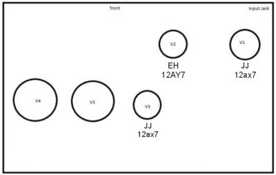

por el 07/05/2023
Este es el esquema que utilicé yo.
