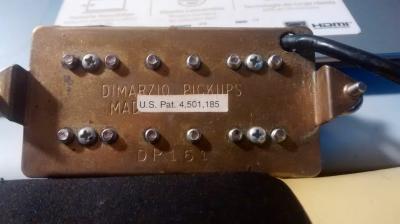

Hola buenas, veran, hace un tiempo me pasaron unas cuantas cosas por que no las usaban, entre ellas venia una pastilla de guitarra, buscando mas o menos que modelo es, encontre que era una dimarzio dp 161. Quisiera saber si la pastilla en cuestion esta buena, se que debe estar conectada a un tester y dar una cantidad de ohmios, pero no logro encontrar cuantos ohmios debe dar para determinar si esta buena o mala, he buscando bastante en el foro y en otros lugares pero no lo termino de entender.
En el caso de que estuviese buena, me gustaria colocarla en una Harley benton rx 10 que estoy por adquirir (mi primera guitarra), mi idea es tocar thrash metal principalmente. Saludos y gracias de antemano.

18,21 Kohm, pero no siempre sale tan exacto; es una aproximación.
Tienes que unir los cables negro y blanco y medir en el rojo y el verde.
https://www.dimarzio.com/pickups/high-power/steves-special

#2 Muchas gracias, no pense que fuese tan facil de encontrar XD
