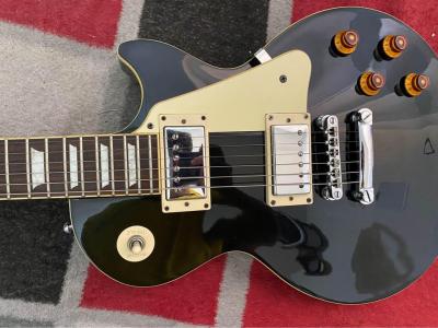

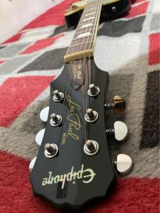

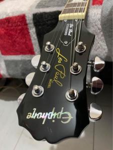

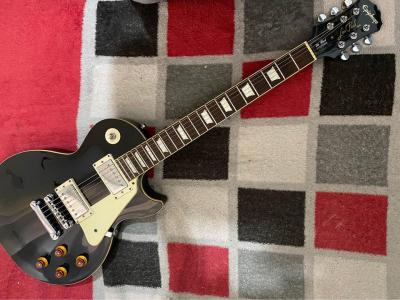

Ofrecen esta guitarra en mi ciudad por un precio de $7,200-$8000 pesos mexicanos, lo que son algo así como 400 dólares. Es una Epiphone Les Paul Standard, pero el precio se me hace muy bajo por su valor en el mercado, y veo casi impecable esa guitarra, por lo que me lleva a desconfiar de su originalidad. Imagino que debe ser un año anterior para manejar ese precio, por lo que también quisiera saber si en verdad me conviene comprar esa guitarra por el año. Me ayudaría mucho si me pudieran dar su opinión. Gracias.
También comentar que soy nuevo en esto de las guitarras, por eso recurro a los que en verdad saben de este mundo.

Yo no sé en tu país, pero traducido a euros, en España sería un precio normal para esa guitarra en el mercado de segunda mano. No es que sea un regalo.

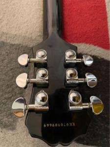

Según el serial, la guitarra sería ésta:
Guitar Info
Your guitar was made at the
Qingdao Plant (Epiphone), China
on September, 2007
Production Number: 9669
Aquí tienes mucha información sobre cómo comprobar la autenticidad de una Epiphone: https://killerguitarrigs.com/how-to-spot-a-fake-epiphone-les-paul/
No le des demasiada importancia al número de serie. Las falsificaciones suelen llevar números correctos.
Yo lo tengo muy claro. Si es demasiado barato, no te fíes nunca.

#2 ¿Entonces cuál es su conclusión? Veo muy buena la guía que compartió, lo cual agradezco, sin embargo, siendo nuevo en esto, me gustaría saber si usted llegó a un veredicto sobre la guitarra, lo cual me gustaría saber.
Referente al precio, en México la guitarra en tienda tiene un precio desde los $13,000-$16,000 (€620-€760) nueva, y de segunda mano tiene precios muy variados, tantos que me causa desconfianza, por eso es que decidí acudir a ustedes, que seguro me dan una solución acertada. Gracias.
strato67
por el 18/12/2022
#4 Comparando con fotos de otras Epiphone LPs Standard de ese año que hay por internet, parece auténtica. Y desde luego la guitarra no se ve en mal estado. Si puedes ir, probarla y verificar que su estado coincide con las fotos, entonces no sería mala compra.
Si la pruebas, comprueba que no hay grietas en la unión del mástil con el cuerpo, que los afinadores funcionen bien, que las pastillas y toda la electrónica no haga ruidos (aunque eso a veces tiene fácil solución). Mira bien que la guitarra no tenga los trastes muy marcado. Prueba TODAS las notas de la guitarra con ella afinada para ver que no hay dead spots ni trasteos. Y ya, si lo quieres hacer del todo bien, comprueba que el alma de la guitarra funciona. Si todo eso es OK y el sonido y la forma te gustan, entonces puede que sea tu guitarra.

Creo que un precio correcto para esa guitarra usada aquí en México sería al rededor de 10,000 pesos, más de eso preferiría comprar una nueva.
Ahora, menor a 10,000 hasta podría decir que es un precio ideal, pero no todos los días se ve esa guitarra a ese precio. Creo que el vendedor quiere vender la guitarra pronto y ya, pero no me da indicios de que se trate de una falsificación.
