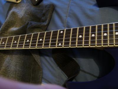

te esta trasteando por tener el mastil muy recto... entonce la cuerda envez de vivrar libremente al estar al aire, toca con algun traste y queda como si estuvieras presionando, ceo que podria ser eso, aunque no se, sube alguna foto de la cejilla para ver...

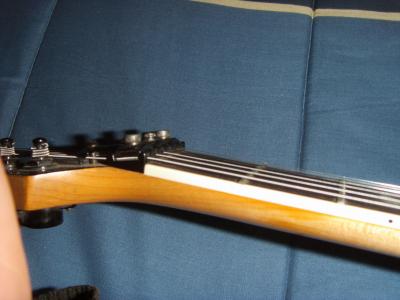

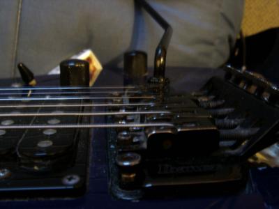

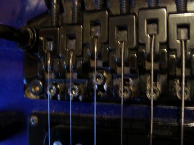

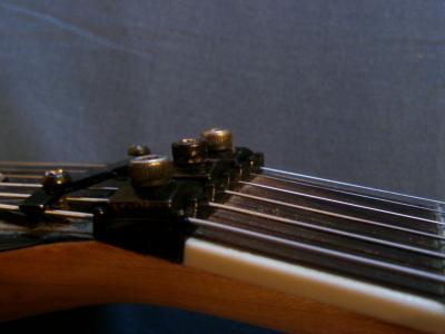

aqi dejo algunas fotos, las baje ppastiillas igual por si alomejor su campo magnetico cortaba la coorrecta vibracion d laa cuerda, peroo sigue iggual

no se que pueda ser, la guitarra se ve en pefecto estado, pero lo que puede ser es que en la foto vi que las cuerdas tocaban el primer traste por tener el mastil muy recto... entonces estas afinando con el sol en e lprimer traste, y al correrte de traste estara bajada medio tono

la afinacion la tengo q bajar, porq si la dejo justo el sol al tocar en el primer traste se dispara demasiado lo cual en las otras cuerdas pasa pero no a tal nivel lo q si en traste 12 qda perfecto y al aire igual, tambien esa cuerda me trae problemas ,lei por ai q esta por su calibre es la mas complicada de quintar

levanta la altura de las cuerdas o enchueca un poco el mastil para adentro, osea sueltalo, creo que servira
pero solo si la cuerda esta trasteando demasiado con el primer traste,
