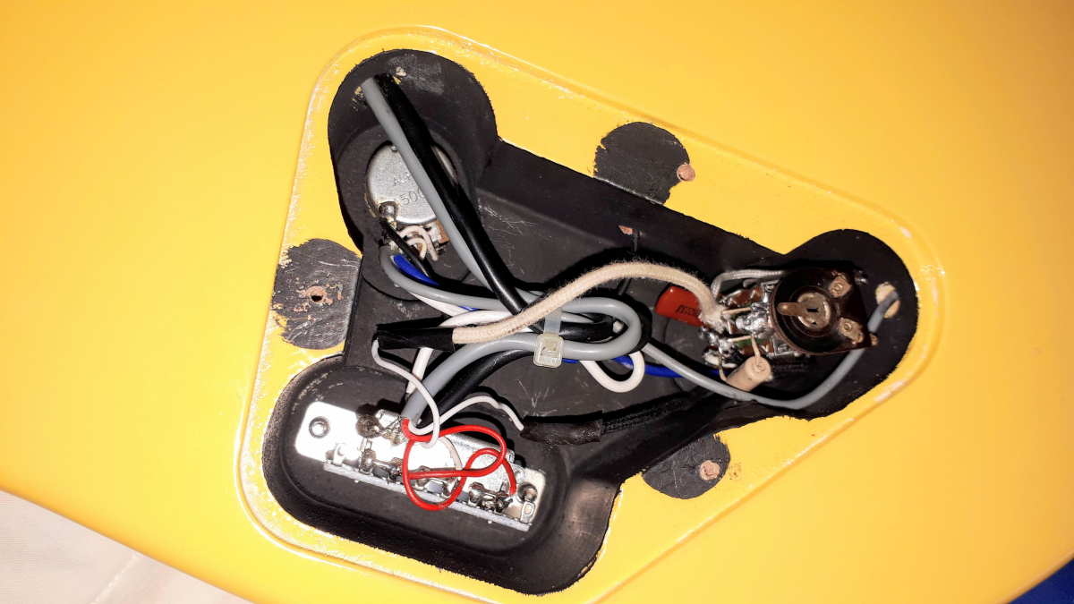

Bueno, pues le he dado otra vuelta de tuerca al asunto.
No me convencía el valor asignado a la pastilla del puente en modo split. Y se me ha ocurrido que con un trim pot podría variar a mi antojo la resistencia entre 0 y 10 kohms y en cada momento asignar la salida que quiera.
Dicho y hecho. Ahora depende de lo que me apetezca puedo asignar la salida en split que necesite. Lo mismo me echo la manta a la cabeza, le pongo una tapa transparente y le hago un agujero para tener siempre acceso a ese trim.

bidun
por el 22/05/2019
Muy buena idea, muy interesante.
