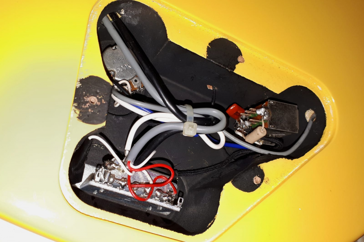

Confirmado. Se puede poner el split coil. Me has liado ja ja
Potenciometro sustituido por un psush pull de 500K:
https://i.imgur.com/1RubEX1.jpg
y aqui veis las dos posiciones del nuevo pote:
https://i.imgur.com/cIJFvhI.jpg
https://i.imgur.com/PhAYQvg.jpg

NACHO
por el 19/05/2019
He estado probando valores resistivos para que el split coil no suene muy delgado como suele ocurrir si no se pone ninguna resistencia. He probado desde 250 ohms hasta 7,5k y sin duda me quedo en 1,8k.
La bobina doble tiene da 9,15 en estado normal y con la resistencia 5,9. Si no tuviera resistencia serían 4,5 y suena demasiado delgado, muy "acústico"
Os dejo un audio para que oigáis la diferencia. Primero con doble bobina y luego con el split coil.
Se escucha el click al levantar el pote. En cuanto pueda lo cambio por uno mejor. Pero vamos, sin prisa.
Me encanta el resultado en cuanto a sonido. A ver que os parece:
https://i.imgur.com/gQSiiql.jpg
