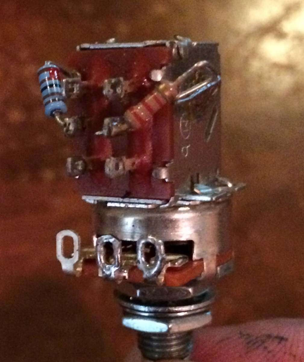

Estuve documentandome sobre lo de quitar el brillo ese raquítico que se escucha en la mayoría de los split coil. Lindy Fralin explican en un artículo el uso de resistencias para hacer mas creíble la conversión a single.
Probé hasta 6 resistencias distintas hasta que me gusté como quedó.
Es una mod que convierte una guitarra muy maja en una guitarra súper versátil. Quien sea un poco apañado lo hace en un ratillo.

Yo he hecho un split coil de división de bobina. PRS y otros hacen esto mismo introduciendo resistencias para variar la salida de la bobina dividida:
Espero que os haya gustado tanto la guitarra como la mod, y os animéis a hacerla en vuestras guitarras si veis que las humbuckers que lleva son de 3 o 4 hilos. Merece la pena.

por si ha alguien le interesa he dejado estos valores (kohms) de salida:
MÁSTIL 9,1 (DOBLE) 5,7 (SPLIT) ------------------ Resistencia de 1,8 Kohms
PUENTE 9,3 (DOBLE) 7,2 (SPLIT) ----------------- Resistencia de 6,7 Kohms
https://i.imgur.com/fkOYDHN.jpg

He estado probando valores resistivos para que el split coil no suene muy delgado como suele ocurrir si no se pone ninguna resistencia. He probado desde 250 ohms hasta 7,5k y sin duda me quedo en 1,8k.
La bobina doble tiene da 9,15 en estado normal y con la resistencia 5,9. Si no tuviera resistencia serían 4,5 y suena demasiado delgado, muy "acústico"
Imagino que en el Split cool se le pondrá una resistencia distinta para cada pastilla al tener distinta salida la del mástil que la del puente?
NACHO
por el 21/05/2019
#35
Claro, pongo los valores de cada resistencia un poco mas arriba (post 30), encima de la foto. De todas maneras en una misma pastilla puedes probar valores distintos.
Básicamente la cosa es, si no pones resistencia la bobina marcará la mitad aprox. Hasta 10 kohms puedes obtener distintas salidas.
Ni poner 1K que es casi lo mismo que no poner resistencia o poner 10k que es como no variar la salida.
