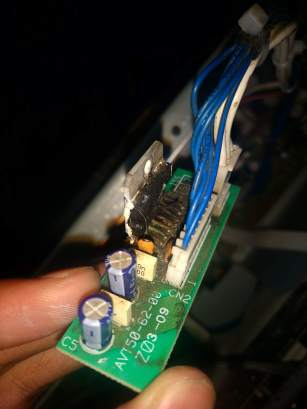

Se quemó mi marshall valvestate 2000 avt 100
Salomón Méndez Alarcón
por el 24/07/2018

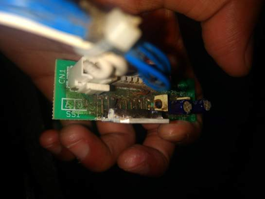

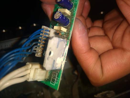

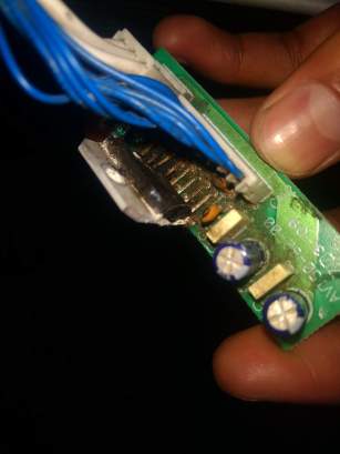

Despues de trabajar con la luz intermitente de donde lo estaba utilizando se quemó esta pieza.

Qué pieza es y donde se consigue?
Pedro Vecino
por el 03/08/2018
Es el chip de potencia. Se llama TDA7293. Necesita desoldarse, limpiar la placa, reinstalar el nuevo, ponerle pasta termoconductora y fijarlo bien.
