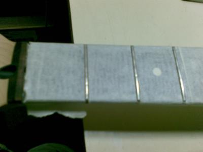

Hola a todos.
Mi hermano me ha traído la guitarra de un amigo para que se la prepare, que la tenia bastante olvidada por casa, ya que suele usar guitarra Española o Acustica. Por lo que me contó mi hermano, la guitarra daba miedo del estado que tenia, después de verla no ha sido para tanto.
La Guitarra es una Fender Stratocaster Mejicana de zurdo, del 97 por el sello que tiene puesto por la otra cara del golpeador. Y este es su estado:
- El diapasón está bastante reseco
- La cejuela del mástil estaba rota en la sexta cuerda

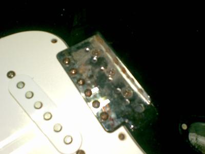

- Oxido en las pastillas y tornillos, y algo en el puente
- Trastes sin brillo, y los trastes mas cercanos al cuerpo alguna marca de oxido. No tienen muchas marcas de uso.
Lo mas gordo va a ser quitar el oxido a las pastillas, espero que vaya bien con un baño de 3 en 1 y un cepillo de cerdas metálicas. Si tenéis alguna sugerencia mejor estoy abierto a propuestas.
He comprobado los trastes, y están bastante bien, sin contar algo de oxido, y están mas o menos a la misma altura, con la regla de demolitiontattoo solo cabecea en algún punto y muy poco.
La curvatura del mástil la he comprobado sin cuerdas, ya que tenia una cuerda rota y el resto destensadas, está bastante bien, algo cóncava, espero que cuando ponga las cuerdas y la ajuste siga estando igual de bien si no habrá que apretar un poco el alma.
Estas son unas cuantas fotos para que veáis el estado

Espero que en un par de días poder quitarle el oxido, y después la limpiare y nutriré el mástil y le pondré una cejuela nueva. Tambien tengo que cambiarle el jack, se le perdió la tuerca y lo tiene suelto y con algo de oxido tambien.
Esta guitarra no ha estado quintada nunca, me encontré las selletas muy altas, y a la misma distancia, casi ni la sujetaba el tornillo del puente, una selleta se soltó nada mas quitarle la cuerda.
Bueno, ya ire comentando los progresos por aqui.
Como quitaríais vosotros el oxido de las pastillas??

martin1998metal de casualidad al instalar los humbuckers no les pusiste los resortes que los sostienen? porque eso me pasaba exactamente ami.. volviendo al tema yo trataria de quitar el oxido con una esponja de hierro pasandola suavemente, espero mas adelante ver fotos de ella!

He quitado el oxido de las pastillas con la Dremmel, estaba demasiado agarrado el oxido, le tengo que hacer unas fotos buenas, que me quede sin pilas en la camara. El oxido del puente se fue muy fácil, se nota que es de acero inoxidable. Le he puesto un nuevo jack, el otro estaba un poco oxidado y encima le faltaba la tuerca, lo compré en promusica y es ernie ball, me ha gustado bastante como sujeta el conector del cable.

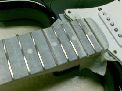

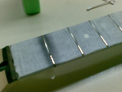

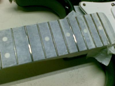

Hoy he pulido los trastes con lana de acero, y después le he pasado un poco de limpia metales para rematar, y han quedado de lujo, ahora me da envidia por mis guitarras XD, de esto tengo fotos aunque sean del movil.

Buenas, supongo que si, yo he usado uno que vale para todo tipo de metales, que tenia por casa. Pues si te animas a limpiar los trastes ya ves lo fácil que es, jeje, es la primera vez que los limpio en serio, y encima con el oxido que tenia la guitarra de mi amigo, pero he tardado como 1 hora, y por no hacer las cosas con prisa.
Para limpiar los trastes puedes comprar las lijas dunlop para pulir trastes, o cosas parecidas, pero si no quieres gastarte mucha pasta a mi me ha costado 0,30 € la lana de acero, la única pega es que tienes que tener cuidado por que se va desmoronando y llena todo de viruta de acero.
No se ven muy bien las fotos de las pastillas pero se nota que ya tiene hasta brillo.

Para la proxima un consejo...
Pon cinta de carrocero sobre las piezas polares de las pastillas antes de limar trastes... es muy jodido quitar la lana de acero y las virutas de metal pegadas a los imanes ;)
Tambien veo que tienes desmontado el golpeador mientras lo hacías... pues imaginate si es jodido quitar las virutas de fuera, ni te imagines como puede ser intentar despegarlas de las bobinas o de os imanes interiores.
ahora solo te queda darle "jiñatén" (o similar) al diapasón y pulir con piedra pomez (o en su defecto la misma lana de acero pero suavito)...

Gracias Frasco por los consejos, la verdad que tienes mucha razón, no me dí cuenta hasta que llegué a los trastes cerca del cuerpo. La próxima vez que tenga que hacerlo cubriré el cuerpo, sobre todo las pastillas como bien dices, que menos mal que fui con cuidado y no dejé muchas virutas
