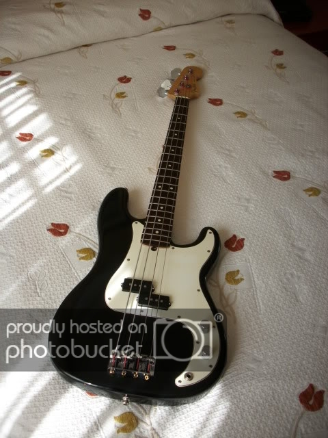

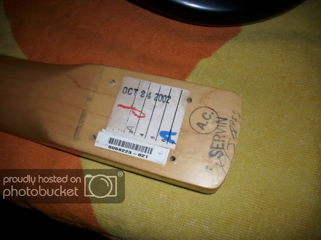

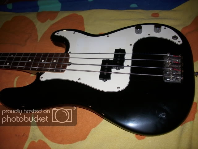

El precision de Miguel,bajista de los Ramoniacos un grupo de aquí de pucela.Me lo ha pasado porque necesita un reseteo general.Un precision negro.El bajo pues sí necesitaba un buen repaso a todo.Una limpieza y un ajuste correcto

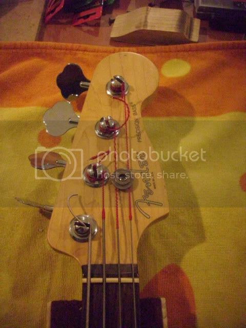

La primera cuerda estaba demasiado alta y la cuarta demasiado baja

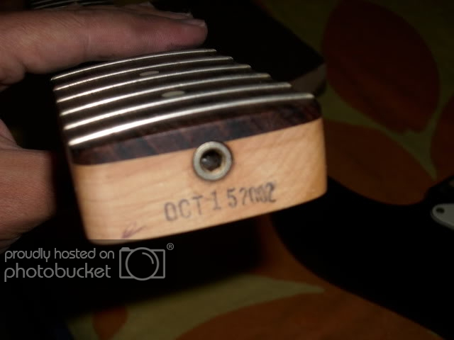

Me ha dado tiempo a desmontarlo,va a cumplir 9 añitos en octubre

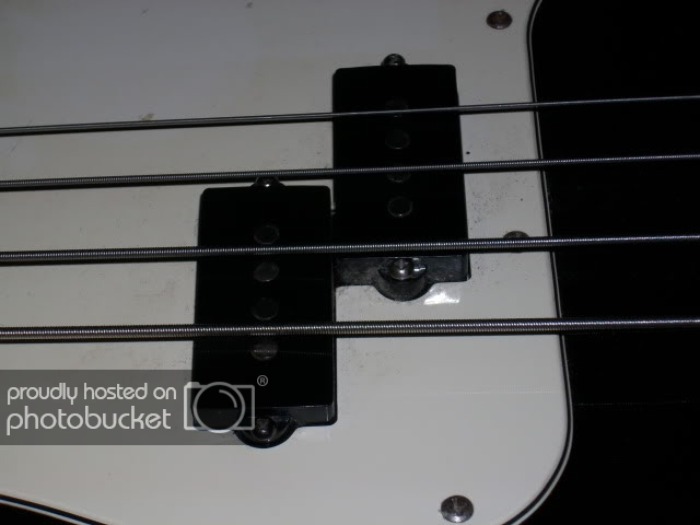

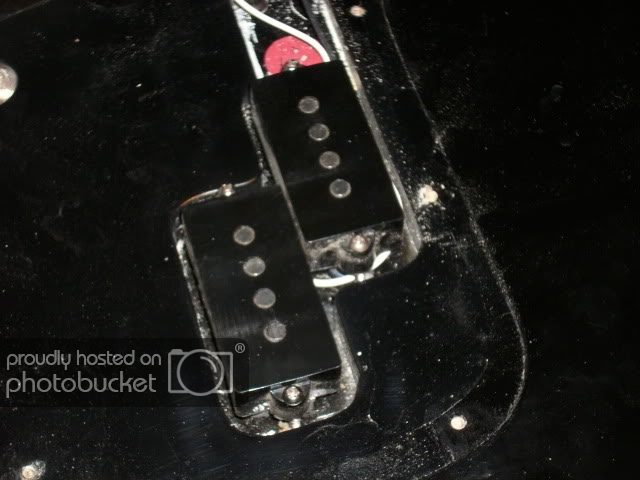

Las pastillas estaban demasiado altas

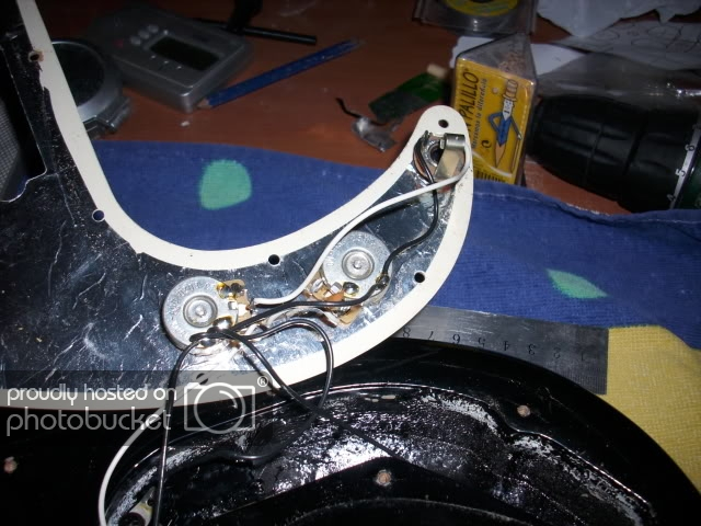

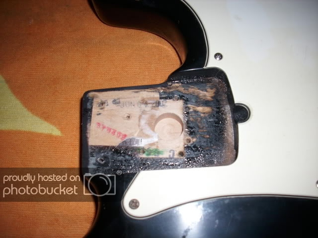

La electrónica:
Va apantallado con grafito,lo que pasa es que han tirado el poliéster por encima de él
He aprovechado para limpiar la electrónica un poco y poner lubri limp a los potes...No rascan ni hacen nada raro...

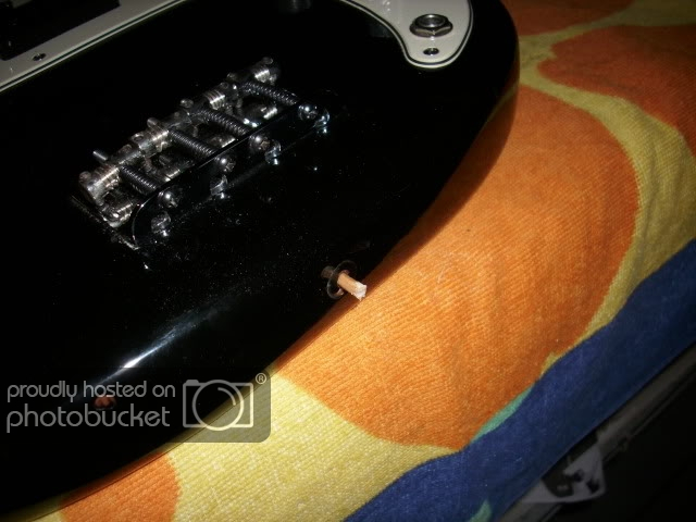

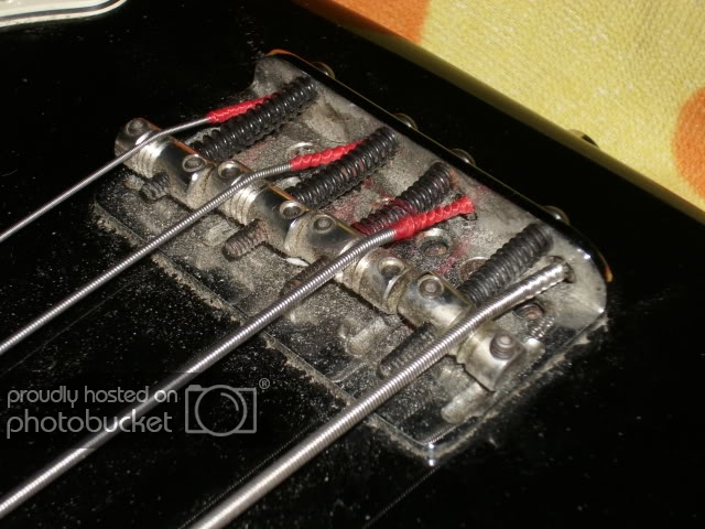

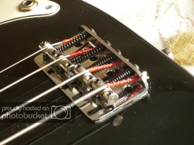

Otra coseja.El cincho trasero se movía y he reobturado con madera el hueco para retaladrarlo,ahí el puente ya está límpio y lubricado

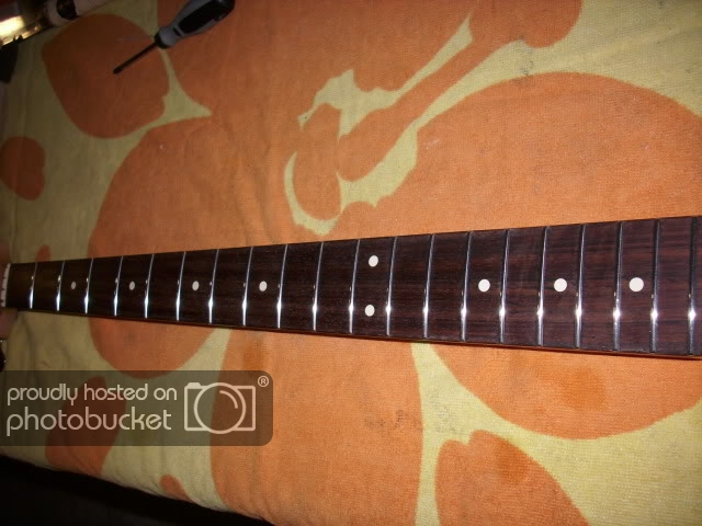

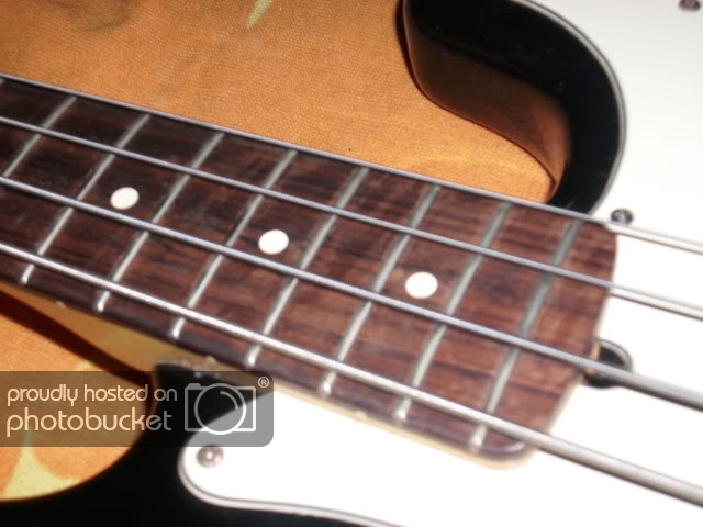

Me ha dado tiempo a reequilibrar los trastes,recoronarlos y abrillantarlos,tenían algo de muesca de las cuerdas,el diapasón ya está límpio,como véis.

Es un bajo cañón,me decía el dueño que la 3ª y la 4ª sonaban apagadas pero claro,con la suma de todos los desequilibrios pues os podéis imaginar,si ya sonaba cañón pues ahora...Un detalle la pastilla estaba demasiado cerca de esas dos cuerdas..esa puede ser una de las causas

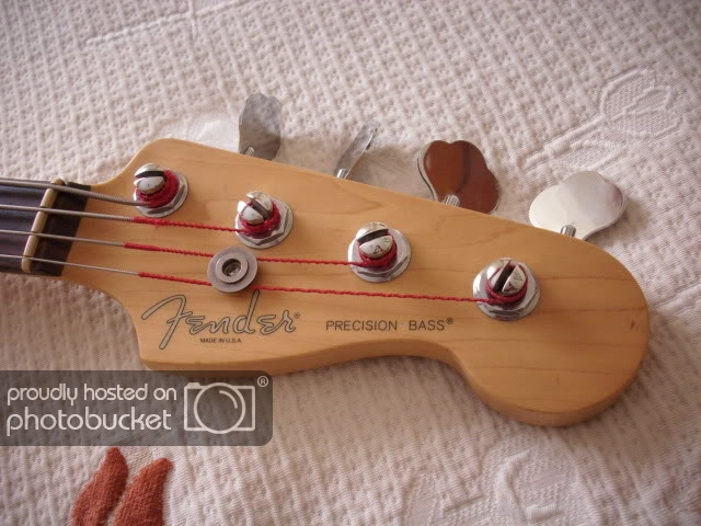

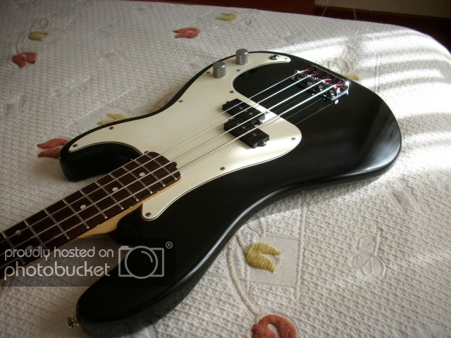

Bueno pues esto pinta ya mejor
Cuerdas bien entorchaditas
Puente límpio y lubricado

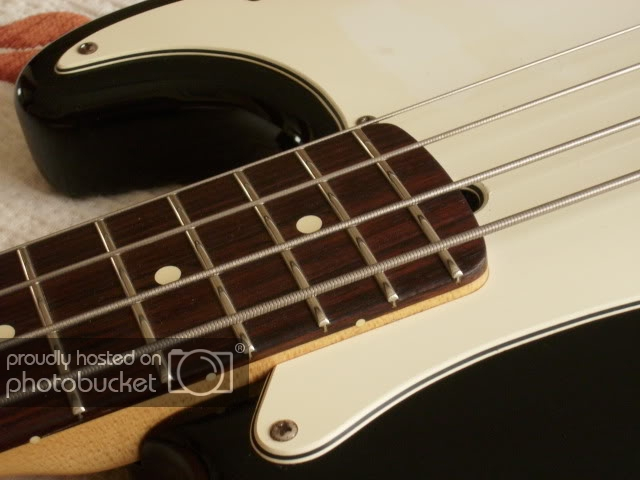

Trastes y diapasón limpitos
Y bueno,un cañón de bajo en toda regla :baile: :baile:
El cincho trasero ni se menea y le puse a los dos unos fieltrillos
