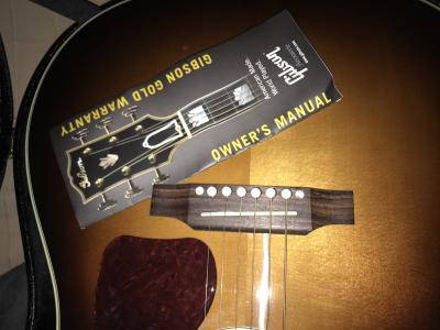

A ver Paco, en ese topic lo explican todo bien y sin caer en dramatismos ni conclusiones dogmáticas.
Somos mayorcitos , adultos y sin ningún interés ni ánimo de venganza.... jajja
Es una guitarra de segunda mano... y vete a saber que le han hecho.
Explican por que puede pasar eso:
- climas secos , maleteros de coche , exceso y abuso de hidratante de diapasones.
Respecto a la fantasía concluyente de que pintan el mástil junto con el cuerpo y luego pegan el diapasón..... cualquiera que tenga un poco de mundo en el guitarreo sabe que eso no es posible:
- no pegaría bien la madera del diapasón
- tiene que ir madera contra madera , se hace así desde que la guitarra es guitarra y no es posible que una empresa que lleva más de 100 años fabricando guitarras de primera línea no lo haga así.
- el grosor de un diapasón es mucho mayor que el de un inlay..... vamos es que es de cajón y no hay que ser un lumbreras para darse cuenta.
Ahora voy a contar mi experiencia:
Yo tuve una sg del 2010 en la que se despegó un inlay.... la solución sencilla, lo volví a pegar con metacrilato.... y nunca más se despegó. No use una cola de contacto... que eso si que deja rastro amarillo que lo flipas jajajajajajaja
Era una guitarra que traje de usa y tiene mucho sentido lo que he leído en el foro usa, la traje de un clima cálido y de ahí a la bodega del avión paso a menos veinte o más .... es posible que ese fuera el motivo , los bruscos cambios de temperatura.
Con una guitarra con dots eso no pasa... sobre todo si van pintados. Jajajajajajaja
Ala , a jugar a pala los haters de Gibson.... ya tendréis una no os preocupéis, es sólo cuestión de tiempo jajajajajajaja

#40 Ahora viene James Curleigh a darte una Les Paul por defender a Gibson. De verdad, yo flipo, defendéis lo indefendible como si la compañía fuera vuestra. Estas discusiones solo pasan con Gibson, con otras marcas también se dan casos, pero el problema es cuando esto convierte en norma. Aunque este caso seguramente sea troll, el pensamiento de que Gibson hace "chapuzas" no ha surgido de la nada. Años tras años tras años de cagadas es lo que consiguen. Y la solución efectivamente es sencilla, se pega y ya, y veo normal que haya que hacer eso con una guitarra de hace 20 años de la marca nisu, pero cuando te gastas más de ~300€ es algo inaceptable. Eso pasa porque no se hacen bien las cosas, no porque algún dios le haya pillado manía a Gibson. Que hagan las cosas bien y yo (y la mayoría de los foreros) seremos los primeros en reconocerlo.
En cuánto a lo de Frasco (Que yo sinceramente creo que podías ir dejando el tema porque criticarle delante de gente que conoce su trabajo es hacer el ridículo más grande), denunciale. A ver cómo de lejos llega en los juzgados. En serio tío, relájate un poco, no ha hecho nada Frasco para que tengas que venir a soltar esas estupideces de denunciarle, de que si no es buen luthier (Estos tipos de comentarios pueden perjudicar bastante a un negocio por cierto) y demás tonterías sin tener ni idea de lo que hablas, porque llamarle pseudo-luthier es demostrar que no tienes la más mínima idea ni de quién es ni de luthería.

Hola, como podéis ver es solo la esquina, la tapa está perfecta, que es lo primero que miro el luthier, la guitarra se compro en un gran plataforma online, la tengo hace casi dos años, y esto me di cuenta en un cambio de cuerdas, si queréis más información... y soy usuario de gibson desde hace tiempo, tengo una les Paul y una 335, no quiero tirar por tierra a nadie, solo informo, un saludo a todos
