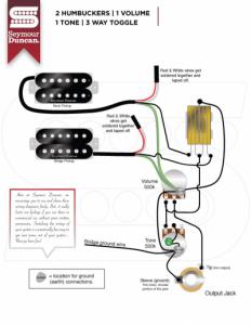

Quiero que mi pastilla del puente siga funcionando como humbucker pero que la del mastil funcione como single coil todo el rato sin coil split
¿Qué debería modificar de éste esquema?

Si son seymour Duncan pon a masa los cables rojo y blanco de la pastilla de mastil

#2 ¿Masa sería sobre el pote de volumen por ejemplo?
¿El resto lo dejo como está?
Kenworht
por el 29/06/2019
Si. Masa es la carcasa del pote.
Donde debes tener soldado el cable pelado y el verde.

Ya que estas pon un mini switch y tienes las dos opciones (Single / Humbucker), en una de las patillas del mini switch suelda el cable rojo y blanco de la pastilla y en el otro sueldas otro cable y este a su vez lo sueldas a la masa (carcasa del pote por ejemplo).
Uno como este:
