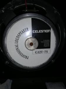

#2 Adjunto una foto que le tomé unos días. Como se puede apreciar no lo pone (a no ser que sea en algún costado).

Suele estar impreso con tinta negra en la chapa del chasis.

Estampado en el propio cono o en el chasis, me refiero.
Tal que así:

#1 Con un polimetro lo pones en resistencia, pon la escala en "20” o lo más cercano y te marcará la resistencia (impedancia) aproximada del cono.

Okay entendido, marco como solucion a #5 pero seguro que lo del polímetro también va bien. Gracias a todos!
