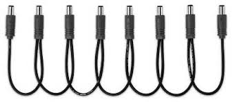

Si puedes hacerlo, pero requieres un cable llamado daisy chain que se conecta directamente al transformador o al NS2 y de ahi alimentas a los demas pedales
Creo que una imagen dice mas que mil palabras :meparto:
