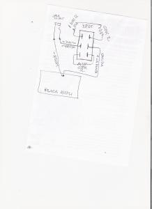

Hola, que digo yo que me estoy poniendo al dia en esto de las impedancias, imanes de alnico y demás, pero creo que os habeis olvidado de mi :se_siente: os adjunto un pequeño esquema que he dibujado para ver si esta bién (que va aser que seguramente no) sobre lo de poner un dpdt para seleccionar las entradas de alta y baja ganancia.
Bueno ahí va, y ya me comentais algo al respecto.
Bowder
por el 09/02/2012
Tienes toda la razòn, es lo mismo que estaba pensando cuando escribì el ùltimo mensaje.
Valla "jeta", que nos hemos apropiado de tu hilo y aquí debatiendo sobre el bien y el mal de los altavoces.
Bueno, me bajo tu esquema y prometido que antes de que acabe el día, te envío uno. ¿O.K.?
