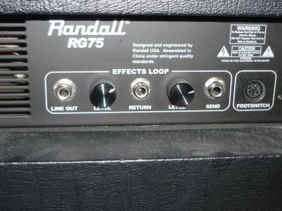

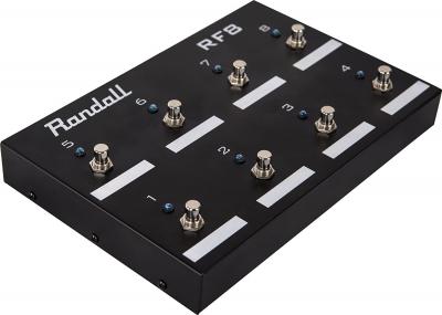

Hola. Buen día.
¿Es posible usar pedales ó controladores Midi como Footswich para un amplificador Randall?, Noté que la entrada para footswich de algunos amplis Randall son parecidos a los que usan los controladores Midi, entonces tenía la duda si esos pedales controladores se podían usar como footswitch para estos amplificadores.

Ese conector midi que trae puede ser solo para su propia pedalera, pero consulta el manual a ver que dice... Igual si te deja

Si en vez de MIDI IN pone FOOTSWITCH es bastante improbable.

#3 #2 Estuve buscando en el manual pero no menciona nada, de hecho, pusieron el diagrama de un modelo distinto par explicar las funciones. También acabo de notar que la entrada del footswitch del ampli es ligreramente distinto al de un Midi. Esto me tiene un poco confundido porque Randall de hecho también pedales controladores.
sancheski
por el 05/11/2021
Eso es una conexión multiple. Es un conector para varios cables de un interruptor normal en uno solo. No recibe señal midi.

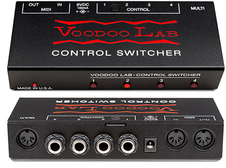

por el 05/11/2021
Para implementar midi necesitas un aparato de este tipo. Tiene conexiones para conectar cables sueltos o uno multiconductor.
http://www.voodoolab.com/controlswitcher.htm

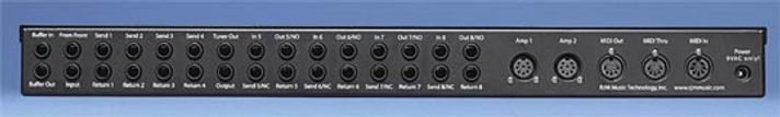

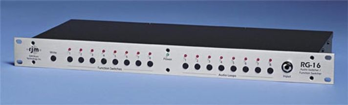

El RJM RG16 también tiene esa función además de su finalidad principal que es un switcher de loops. Lo malo es que está descatalogado y hay que comprarlo de segunda mano.

#6 Ya veo, pero digamos que solo quiero usarlo como footswitch nada más, ¿es posible hacer eso con un controlador o tendría que buscar directamente el footswitch específico para el ampli?.

#7 Yo diría que necesitas el footswitch original sí o sí (o lo que te comenta el compañero sanchesky)

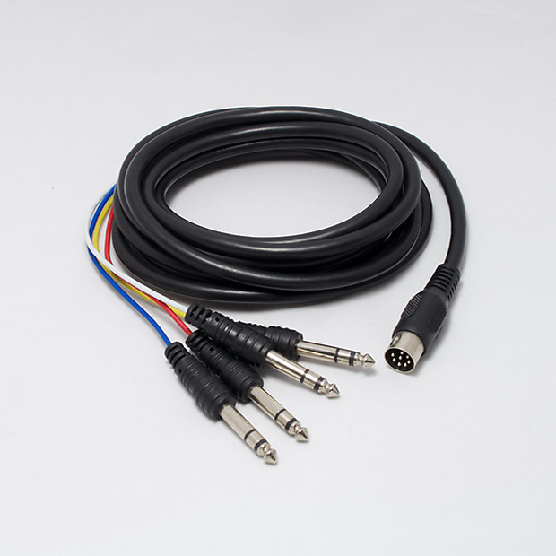

Con los aparatos que te digo yo además necesitas una controladora midi. Hay también switchers en formato pedalera y tal vez haya alguno con conexión para el control de interruptores con conexión multi. Lo normal es que también sean controladora midi. Muchos switchers de estos y todos los de tipo rack también permiten usar los loops como interruptores de tipo latch o pulse, pero a mí me parece un gasto innecesario meterse a una controladora/switcher bien sea en formato pedalera o pedalera+rack para usarlo de interruptor. Si sólo te interesa controlar las funciones del cabezal y no quieres sincronizar el cambio de canales con pedales de efectos, por ejemplo, lo mejor y más barato es usar la pedalera original. También puedes crearte un cable personalizado pasando de multiconductor a cables individuales y así usas tantos pedales interruptor como te haga falta. Algo de este estilo. Aunque lo veo algo engorroso y lo mejor es tener la pedalera original del ampli u otra similar que cubra las mismas funciones.

Hasta donde conozco ningún fabricante ha puesto un puerto MIDI en algún aparato sin indicar "MIDI" claramente: si no dice "MIDI" no tiene MIDI.
