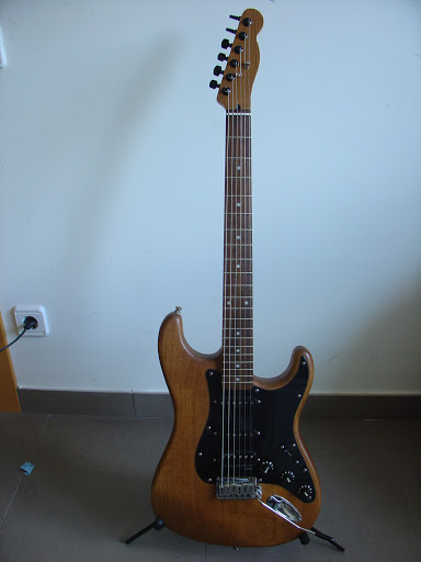

Entonces sería una strato con mástil de telecaster...
PolRH
por el 12/05/2012
esta finaaa!!! es tuya? como lo has hecho?

Camagroc
por el 12/05/2012
"All Time Pol" escribió:
es tuya?
Fué mia. Acabé cambiandola.
Le puse ése mástil durante un tiempo mientras el original lo tenia el luthier para un nivelado de trastes.

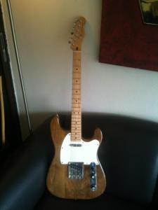

tengo una strat/telecaster (bonito nombre) es cuello MIM 09 con clavijas wilkinson y puente wilkinson, los pickups son MIM la electrónica es USA y los pros son de 300k, el cuerpo es red alder rauteado para telecaster aun es en forma de strat, el cuerpo solo pesa 5 lbs.
Camagroc
por el 18/05/2012
es una tele con dos cuernos!!
amauris
por el 18/05/2012
Hey le di sin querer a la flechita de abajo jajaja
esta chevere el coment!!!! si es una tele con cuernos!!!
