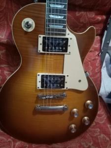

¿Existe algún problema si se modifica el brazo de una les paul de tipo D hacerlo tipo C? . O osea realizarlo más delgado.
Ya que estoy modificando una epiphone les paul pro plus.
Hasta ahorita le metí toggle y jack marcha switchcraft, humbuckers seymour duncan Gus G diré con preamp blackouts, cambie los clavijeros de forma de riñón por unos de tulipan marca grover sacado de una gibson les paul standard.
La próxima modificacion será agregar un bigsby B7, colocar un puente roller y reemplazar los trapezoides por otros trapezoides de concha nácar pero para antes de esto quiero ver si se puede lijar el brazo cambiando su perfil para hacerlo más delgado. No se si esto genere problemas a la guitarra.

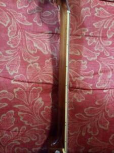

Pues realice la modificación a la guitarra con un Luthier el costo fue de 70 dlls + 35 dlls de rectificación de trastes y mantenimiento general. El resultado fue sorprendente. La guitarra se volvió más cómoda y mejor al tocar. Anexo fotos de las medidas del brazo y altura de cuerdas.
