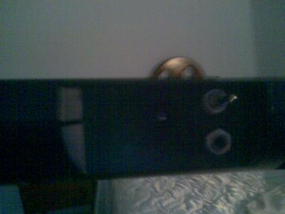

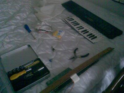

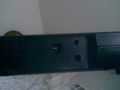

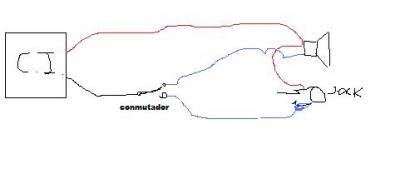

Hola.
Al final opere el Casio y opte por un comutador.
Os pongo unas fotillos de lo que hize y el esquema de como va conectado.
Los agujeros los hice con la punta del soldador porque con el taladro de podia romper el plastico, las rebabas que se quedaron las corte con un cuter a ras del plastico y creo que no ha quedado tan mal, lo prove y suena bastante bien, haber si puedo meter un video de como suena y todo eso.
El proceso que segui fue:
desmontar todo, hacer los agujeros para el conmutador de 2 posiciones y el jack hembra, ponerlos en su sitio y soldar los cables jugando con la masa.
Gracias por las respuestas

Eso, eso, sube algún vídeo o un .mp3 para oírlo,jeje. Y recuerda no subir mucho el volumen del teclado, para que no distorsione como ha dicho Frasco. Es preferible que tengas el volumen del teclado bajito, o si no, calcular alguna resistencia para atenuarlo.
