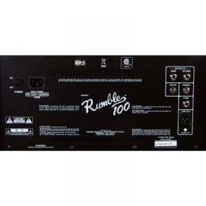

Tengo un fender rumble 100w v3 y un hartke 4x10 ambos a 8 ohms.
La gran duda es si es posible conectar el rumble a el gabinete porque necesito potencia y soy pobre como para comprar un cabezal por ahora.
y como podría hacerlo?
El fender tiene Line out, aux, phones, effects loop y eftsw(no se pa que sea :v)

Hola. Pues como poder se puede, siempre y cuando le hagas una salida de altavoz externo a tu ampli, que no la lleva. Es una modificación sencilla. Por impedancias no tienes problema, y por potencia tampoco, si no me equivoco esa pantalla soporta hasta 1000 w. Aún así, ten en cuenta que no conseguirás más potencia por muchos altavoces que conectes a tu ampli, solo te dará 100 w. Si al final decides probar, recuerda utilizar un cable de carga y no de instrumento. Ah, la salida que dices que no sabes para que sirve, es para un pedal para controlar algunas funciones del ampli.

Exacto, pero añado que esa salida debe tener contactos de desconexión para desconectar el altavoz interno cuando se le conecte el cable de carga, de lo contrario estarías poniendo la pantalla en paralelo con el altavoz interno, lo que dejaría la impedancia total en 4Ω.
Como bien dice Miguel, no vas a conseguir ni más ni menos potencia... Vas a conseguir la misma. Lo que sí puedes conseguir es algo más de sensación de volumen si el SPL de la pantalla es mejor que el del altavoz interno... O menos sensación de volumen si el SPL de la pantalla es peor.
Otra opción puede ser conectar la salida Line Out a una etapa de potencia, y de la etapa a la pantalla. El combo sonaría por su altavoz interno y la etapa de potencia por la pantalla, así sí que sumarías ambas potencias.
