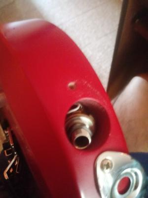

Quise conectar mi guitarra al ampli y el jack de salida estaba flojo y creo que esta despegado o la verdad que nose como debería ir. Esta suelto pero tiene un cable que esta bien pegado. En fin Saben como puedo arreglarlo o como tiene que ir? O la debería llevar de un especalista? Supongo que fue a causa de un golpe o un descuido al reitrar el jack.

Se le ha salido la tuerca que lo mantiene atornillado contra la placa metálica.
Es cosa de buscarla y atornillarla nuevamente.

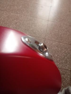

#2 Y la tuerca debe ir por afuera o por adentro?
Creo que la tuerca que decís estaba abajo asi q la saque y la puse desde arriba pero queda flojo igualmente.

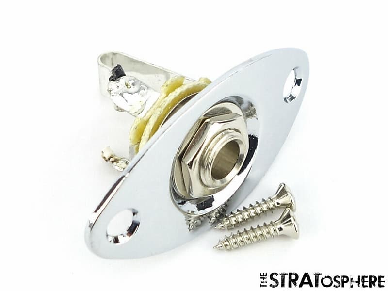

La tuerca y la arandela van por fuera. Apriétala bien.

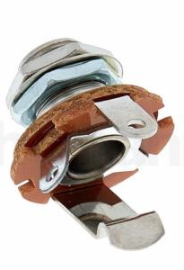

Es probable que se te haya caido/perdido una de las tuercas.
Una va por dentro, para hacer tope y otra por fuera para hacer presión y sujetar.
Algo parecido a la foto:

Lo primero bienvenido al foro, arriba o abajo son conceptos que llevan a error. Dentro o fuera, es una rosca y una tuerca con una chapa por medio, colócalo aprieta con una llave y atornilla la chapa en su lugar.
