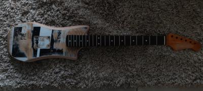

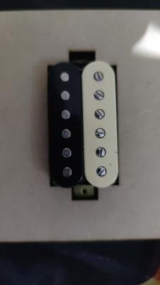

Hola grupo estoy fabricando una guitarra con tres skate. Tengo un humbucker zebra para el puente. Quiero dejarla con un solo pote y un switch para el split coil. Pero no se como hacer es parte electrica. Me pueden apoyar con un diagrama.
Pondré un puente waparound es necesario dejarlo a tierra?
Adjunto una foto de donde voy con el proyecto

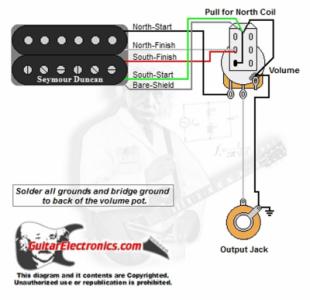

Respecto de la masa, siempre debe ir de alguna forma conectada a las cuerdas (la forma mas sencilla en este caso es ir al puente).
Acerca del split, es viable solamente si el humbucker tiene 4 o 5 cables, si tiene 2 no. Cuando hay 4 cables se cuenta con norte y sur de cada bobina y se pueden trabajar por separado, en cambio si solo son 2 cables las bobinas están hechas con un hilo continuo.
Estimo que el pote que querés instalar es de volúmen, así que pongo un esquema aquí con un pote tipo push/pull.
Cualquier cosa estoy a disposición. Saludos!

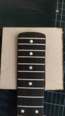

Gracias por la ayuda ahora tengo que hacer las perforaciones para el mastil y el humbuker. Tengo unas plantillas de mdf de 6ml. Saben que punta de fresa hay que utilizar para la fresadora,alguna foto?

Es una fresa con copiador invertido. Hay dos medidas importantes: largo y diámetro. El largo incide en la profundidad del mecanizado, por lo que recomiendo una que sea igual o menor a la profundidad del pocket para el mastil.
El diámetro de la fresa debe ser igual al del rodamiento que traiga montado (los rodamientos también se pueden comprar por separado s la fresa con un adminículo que Lira ajusta). De 1/2 pulgada está bien.
