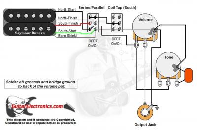

Si me apeteciera enredar, una humbucker que te convenciera con split coil y switch serie-paralelo te dan mucha versatilidad con una única pastilla. Un ejemplo:
https://cdn11.bigcommerce.com/s-fxdzp2uudp/images/stencil/1280x1280/products/2353/5531/WD1H11_05_WB__38867.1487887749.jpg
