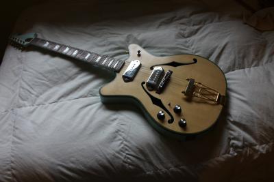

Bueno aquí tenéis las fotos definitivas. la muestra de sonido nose para cuando la podre tener... porque no tengo mucho tiempo para trabajar en ella y aun la tengo con el circuito sin acabar de soldar...

Si suena como la pinta que tiene debe ser una pasada.
Enhorabuena.

jajaja Gracias. pero casi. puestos a ponerle pegas, a parte del problemilla con el Tune O Matic...
Quiza tenga la cejuela un poco alta aún y algún trasteo (nada graves). lo siguiente sera dejar el el alma bien ajustada cuando elija las cuerdas definitivas (seguramente unas flatwound) y limar/nivelar trastes, re coronarlos etc...
Me lo tomo con mucha calma. ya que es con la que estoy aprendiendo a trabajar y no quiero ir con prisa...

Dios mio, que guitarra mas preciosa macho...
