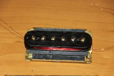

Pues aquí está. El chasis es reciclado de un humbucker Epiphone, aun tengo que terminar la tapa y hacerle los agujeros de las pole pieces.
Saludos!

Buenas! Como no podia acostarme sin ver la apariencia final de la pastilla. pues la eh acabado. :loco:
A falta de hacerle los cuatro agujeros para los tornillos de fijación, soldar los cables y bañar la bobina en resina epoxi para evitar vibraciones del hilo de cobre. que lo haré mañana.
Espero que os guste. yo cuando la vi con los 6 tornillos me quede asi: :sorprendido:
Saludos :saludo:
