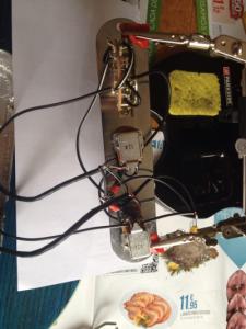

#24 Muchas gracias!! Eso espero :D , ahora es la electrónica la que está dando guerra. A ver si no la lío, que la verdad que no soy ningún experto jaja.

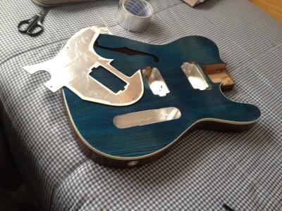

Algún día me tendré que hacer con una tele thinline: me encantan!
lo de la electrónica será echarle paciencia y cariño con las soldaduras y no equivocarse con el esquema unificar. La vas a apantallar?

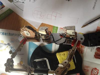

Xabi
por el 18/08/2015

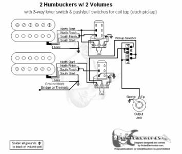

Es lo que he estado haciendo hoy, así que aquí va la foto y el esquema eléctrico que quiero hacer. Dos potes de volumen con push pull para hacer coil split en cada pastilla. Eliminando potes de tono, que no voy a utilizar y con un selector de 3 posiciones.
En realidad no tengo claro la parte del circuito de la pastilla, he estado leyendo y tengo un poco de lio entre split coil, coil tap, etc...asi que tengo que informarme bien, cualquier consejo se agradece.

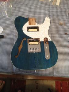

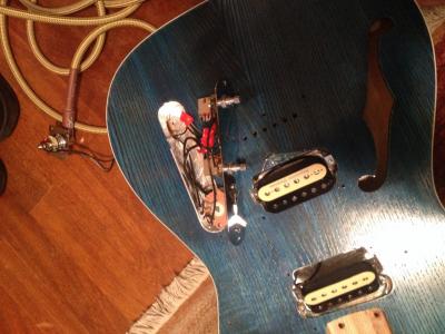

Xabi
por el 12/09/2015
Bueno, aqui dejo las fotos haciendo toda la electrónica y terminando de montar la guitarra :D.

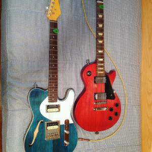

Xabi
por el 14/09/2015
Bueno aquí va el resultado final. Gracias a los que habéis seguido el proyecto y comentado alguna vez. Por cierto, la guitarra suena de cojones y no se desafina nada.
