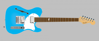

Después de darle mil y una vueltas me he aventurado a montar mi propia guitarra. Espero que salga todo bien, iré colgando fotos de los materiales y el proceso.
La idea es la siguiente:
- Cuerpo de tele thinline .
- Mástil palorosa tipo strato.
- Configuración H-H.
Dejo una foto de la idea que tengo en mente (seguro que al final cambian cosas pero es la base de la que parto).

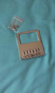

Ya me van llegando cosas, por ahora el puente. Comprado al forero ochoa.

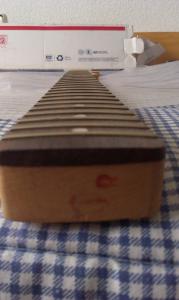

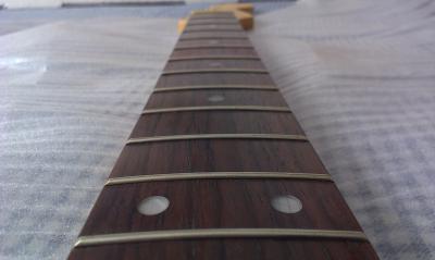

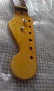

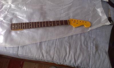

Me ha llegado esta mañana el mástil. Me decanté por un mástil casi terminado ya que dificilmente mis habilidades iban a conseguir un resultado parecido. Tengo que marcar bien los huecos en la cajuela, limar algunos trastes, ya que están algo afilados y pillar las pegatas para la pala. Está hecho de una pieza, tiene buena pinta y es suave al tacto. Dejo unas imágenes.
Acabado Vintage Aged Amber Nitro
Mástil de arce de 21 Trastes con Slab de Palorosa (Rosewood)
Contorno forma C
Alma ajustable desde la pala
Cejuela de hueso

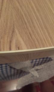

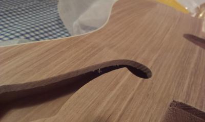

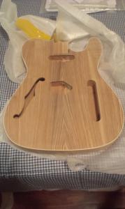

Y ha llegado el cuerpo. Fresno (2,4kg si no me equivoco). Tiene algunos defectos que habrá que corregir con masilla antes de pintarla, y va a ser algo complicado ya que iba a darle un acabado seminatural. A ver como se ponen las cosas. También tengo que fresarla para hacerle la configuracion H-H.
Adjunto imágenes. :ordenador:

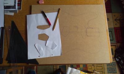

Preparando la plantilla para fresar después el cuerpo de la guitarra. He ajustado las medidas para el mástil y falta marcar los nuevos huecos para las pastillas dobles. Espero tenerlo listo pronto. Por cierto decir que mi luthier de confianza (es mi profesor de guitarra también jeje) es el que me ha explicado gran parte de los detalles del proceso para no cagarla y es el que me va a echar una mano a la hora de fresar y ajustar algunas cosas. Siempre está bien tener una mano experta cerca para guiarte.
