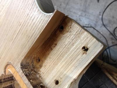

yo nunca hice eso en un mango, pero usaste madera dura para tapar los huequitos no?
Xabi
por el 28/10/2013
#13 No, es una mezcla de superglue (un pegamegamento de alta resistencia) y serrín de la madera que quité. Rellenas el hueco con pegamento y vas hachando serrín. Para reforzarlo vas metiendo el serrín con un palillo para que se mezcle bien y dejas el palillo metido cuando esta relleno hasta arriba. La mezcla hace una reacción química y se endurece como la madera o más. Luego solo hay que cortar el palillo sobrante.

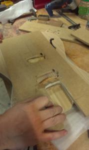

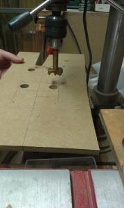

por el 12/03/2014
Actualizo el tema con nuevas fotos del proceso.
La plantilla ya está terminada y los nuevos huecos hechos en el cuerpo. Toca darle a la lija para dejarla perfecta.

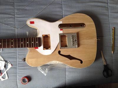

Xabi
por el 24/11/2014

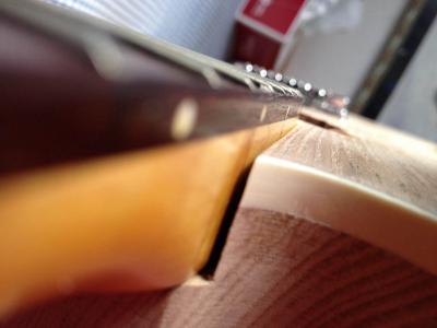

Una vez montada hay alguna parte que no ha quedado perfecta, como el encaje del mástil con el cuerpo. Tendré que rellenar esa parte con un taco de madera. Subo imagen de el golpeador. Haciendo la plantilla y sobre el plástico.

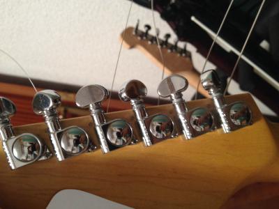

El clavijero tiene una inclinación, no es perpendicular al mástil, pero al colocarlo sobre los agujeros originales me gustó como quedaba, así que lo he dejado así.

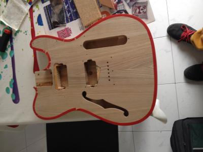

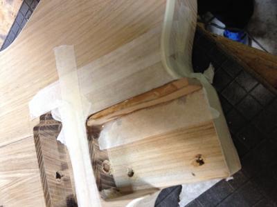

Xabi
por el 22/07/2015
Vuelta al ruedo con nuevas fotos y más avances. Aquí rellenando el hueco que había entre el mástil y el cuerpo con una lámina de madera y recortando el golpeador para terminar lijándolo a mano.

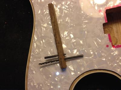

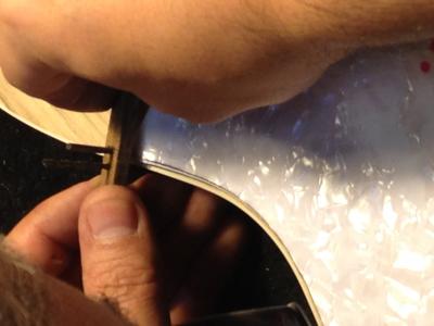

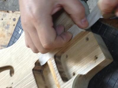

Xabi
por el 23/07/2015
Actualización rapida :). Rematando los bordes del golpeador. Con el invento que se ve en la foto se ajusta la distancia para que sea igual en todas las zonas. A lijar s ha dicho.

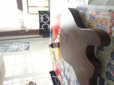

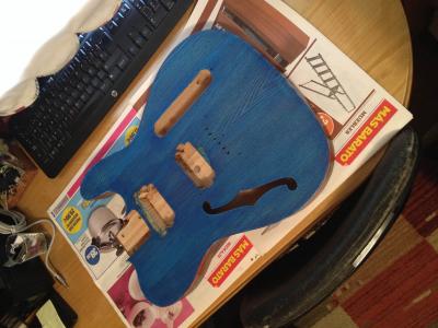

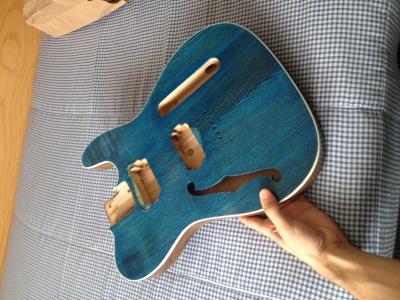

Por fin he empezado a pintarla. Subo unas fotos para que se vea todo el proceso y los resultados.
Xabi
por el 10/08/2015
Pues nada una vez pintada, he perfilado todo el binding para quitar restos de color empezado con el acabado. Espero que os mole como va quedando :).

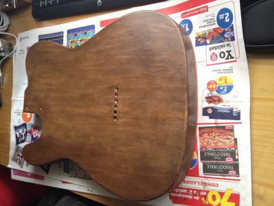

Xabi

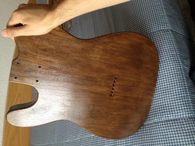

por el 17/08/2015
Bueno aqui está terminado de aplicar el aceite!! que os parece el resultado? No soy ningún experto, de hecho es la primera vez que lo hago y he sudado tinta china para pintarla y aplicar el acabado pero bueno, vamos al siguiente paso, apantallar y montar la electrónica. :calor:
