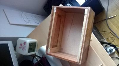

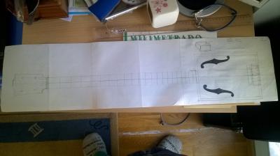

Empecé por hacer un plano tomando la caja como referencia. La caja es de Honduras. Así que parto con caoba de Honduras .

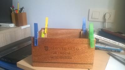

Resulta que perdí la tapa original y he tenido que hacerle una nueva. No me hubiera servido porque era de contrachapado y deslizante. Así que tuve que hacer una estructura sobre la que descansará la tapa.

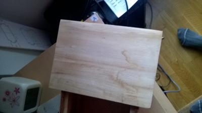

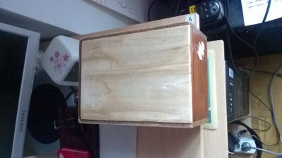

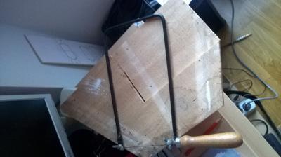

La tapa la saqué de una balda vieja de una estantería rinconera de hace 70 años por lo menos. No se que madera és pero en la zona trabajaban mucho con el fresno, el castaño y el negrillo.
