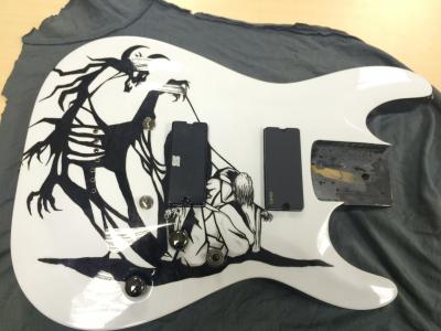

Hoy me he dedicado a la electrónica de la bicha... Una Emg 707 en mástil, una Seymour Duncan Emty 7 en puente, un control de volumen y un control de tono activo... Daremos caña con esto? :diablo:

#125 Pues si, esa es la idea ;)
La 707 es una especie de PAF con sobrealimentación, gordita pero definida y cañera, en posición de mástil me encanta para fraseos y porque en limpio, aún siendo cañera, suena más que decente.
La Emty, es sencillamente brutal, con los graves apretados pero presentes, brillante sin llegar a estridente y con unos medios fuertes, para hacer el cafre en afinaciones graves es la bomba. Y en esta guitarra (ya la tenía montada antes de este lío), resalta el propio carácter del instrumento, brillante, con un ataque rápido de graves y un tanto "seca". Para riffs con staccato, armónicos a cuchillo y metal en general :rock: Demasiado aguda en limpio, por eso monta el control de tono activo, permitiendo bajar los agudos y graves y subir los medios, o al contrario. En bypass el control de tono desaparece del circuito y activado, proporciona un pequeño boost, como si le añades un pedalillo para empujar un poco más la señal.
