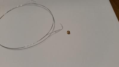

Subo una foto de cómo se rompen.
De todas maneras, acabo de enviar un e-mail a Ernie Ball quejándome y muy amablemente van a enviarme cuerdas de repuesto :-)

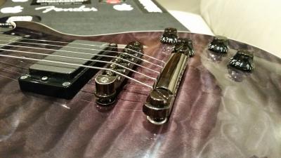

El ángulo de la cuerda respecto al cordal no es muy pronunciado (no pongo foto porque no tienes cuerda y me he quedado sin ellas). La cuerda no toca en la parte de abajo del puente sólo apoya en la silleta. De todas maneras estoy espera do tener otras cuerdas para probar y si sigue igual probaré a subir un poco el cordal a ver si así deja de pasar.

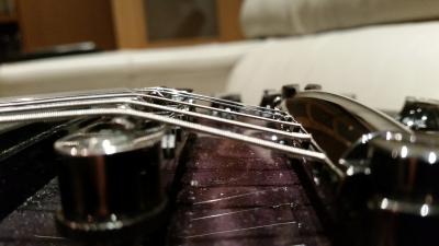

Os envío un par de fotos del ángulo de las cuerdas en el puente.
Creo que está bien pero si creéis que es demasiado decídmelo.

Ah, y decir que la cuerda nueva tenía más vuelta de cuerda al final donde la bola, supongo que ahí estaría el defecto.
