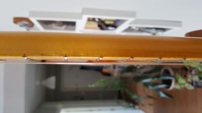

Buenas.
Ya estoy con ella.
He aquí la fotos.
Las medidas.....de la cejuela ala traste 12....32,2 cm. ( milímetro arriba/arriba) del traste 12 al puente...32, 3 cm. El puente esta lo más cerca posible al mastil. No da para más. Tocaría volvera a lijar parte del talón.
