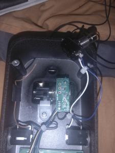

Miren se me hecho a perder esa pieza ( no sé cómo se llama) y quería saber si hay alguna forma de ocupar el wah sin esa pieza porq ando algo pobre de plata c:
El pedal es un vox Wah Wah v847
Al presionar ese botón no me pone el efecto del Wah, aparte ya no se siente igual que antes cuando lo apretaba ahora se siente más raro, no sé cómo decírselos :v
El Cable ese se me salió cuando intenté sacarle la foto porcia jsjsj

Ésa pieza es el switch de encendido y apagado. Independientemente del switch que pongas (cada switch tiene un precio) sin el interruptor o el efecto está encendido siempre o apagado siempre.
No le veo más solución que reemplazar el switch.
