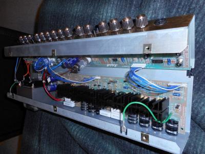

#6 Nada, al no tener transformador de salida lo único que hay que hacer es respetar el mínimo de impedancia, lo que tú dices pasa en los valvulares y en algún transistores que al tener transformador de salida si no respetas las impedancias estas modificando o tensiones o amperajes en el ampli con lo que no trabajan como deben.
Puedes mirar amplís de transistores y veras que muchos pone: Min 4ohm.
Una foto de las tripas del cacharro donde se ve que solo tiene un transformador.
