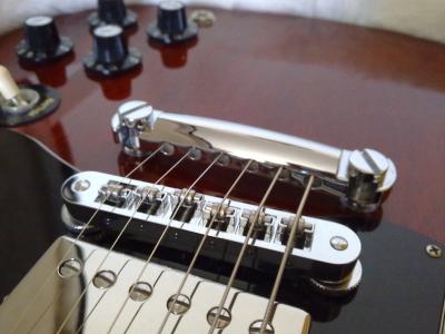

Cambia la cejuela por una de hueso y que los surcos queden bien pulidos,
y si todavía continúa el problema cambia el puente por uno tipo roller
como éste:
