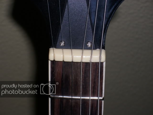

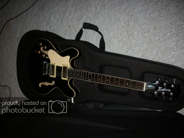

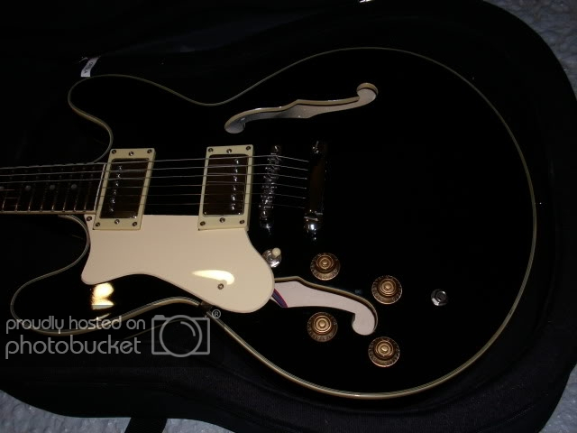

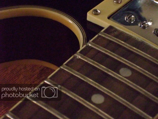

Esta es una electroacústica para zurdo económica que me ha pasado Oscillations

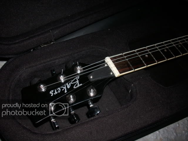

Me ha comentado que tiene un problema de afinación.Al dar un acorde abierto en los primeros trastes suena raro a veces y al poner una cejilla mecánica más abajo va bien....Por descarte el problema es arriba...o en las clavijas o en la cejuela...Aunque me inclino más por la cejuela
Tiene una pinta muy extraña,la verdad,es como si fuera una cejuela de diestro adaptada a una guitarra de zurdo porque los canales no van calibrados y son todos de un grosor parecido...La cejuela es de fábrica según parece
El resto creo que sólo es acicalar y limpiar un poco,eso sí los trastes pican algo
frasco
por el 28/09/2011
Sin duda la cejuela...
hay que hacer una cejuela zurda. Cuando son problemas de "desquinte" en los primeros trastes, normalmente es mal asiento de las cuerdas en los canales o cejuela demasiado alta.

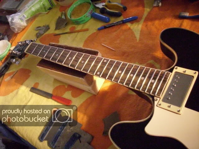

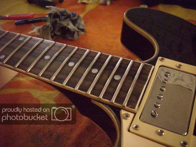

Bueno pues esta tarde he enredado con ella y la he desmontado.Las clavijas en principio bién,he apretado las palomillas que estaban un tanto flojas.La sorpresa ha venido cuando he repasado los trastes 8en una guitarra barata siempre lo hago).....Un montón de banzos : Yo creo que de fábrica no los han nivelado,la corona era demasiado redonda y los bordes a pesar del binding picaban..Alguno con un goterón de cianocrilato
Así que he renivelado,recoronado,pulido y abrillantado los trastes
Mejor y no pican nada

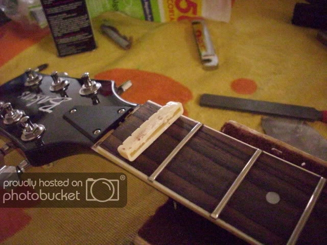

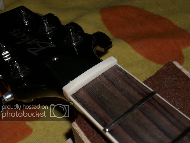

Solté la cejuela...Que era totalmente hueca :shock:

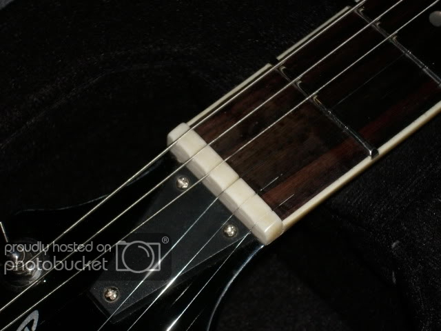

Y puse la nueva
Ajustamos la cejuela,y afinamos la guitarra...La pasamos la balleta y ya está
Yo ahora la noto bien ajustada,no la puedo tocar porque es zurda y mi mano derecha me lo imposibilita...Suena superbrillante y ha ganado mucho sustain ;)

¿que tal quinta ahora en los primeros trastes?
Quizás para mi gusto, las cuerdas están un poco hundidas en la cejuela...

La cejuela es lo primero que he pensado y creo que Frasco tiene razón la "Ivancaster" tenia problemas porque se quedaron muy hundidas las cuerdas en la cejuela.
Raúl
por el 28/09/2011
Están bastante menos hundidas que antes y menos de lo que parecen (soy pésimo fotógrafo),Yo tengo una Hamer americana y van bastante más hundidas,quizá me gustan más así porque en alguna ocasión alguno tirando de bending en los primeros trastes me ha hecho saltar las cuerdas..Yo la noto bien ;)
