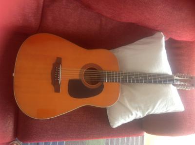

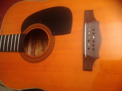

Me he adueñado recientemente de una guitarra acústica vieja de 12 cuerdas que tenía mi padre abandonada y la estoy reparando. Pero tengo un problema tonto que no puedo solucionar. Los "palitos" de plástico (¿cómo se llaman?) que fijan las cuerdas al puente estaban muy deteriorados y algunos rotos.. Algunos se me han quedado incrustados y sin cabeza (ved foto) y no puedo sacarlos. He estado empujándolos por dentro pero no hay manera. A alguiennse le ocurre algo casero? No me gustaría tener que llevarlo a un luthier por esto..

Lo único que se me ocurre es pasarle el taladro con una broca del mismo diámetro del agujero con mucho cuidado

intenta meter una especie de arpon pala tirar hacia arriba , con un trozo de alambre rigido ( clip)

pasa un alambre o una cuerda metalica , sacalo por la boca , y fijale un boton de camisa e intenta tirar hacia afuera .

Otra opción es, si tienes una dremel, ponerle una fresa pequeñita e ir comiendo poco a poco el plástico blanco.

Pues verás, antes de pedirle la dremel a mi hermano intenté empujar los pivotillos por dentro metiendo la mano y presionando con la ayuda de una moneda, que puedes hacer más fuerza (un poco siguiendo tu idea del botón). Más tarde con la ayuda de una llave allen pequeñita empujando también desde dentro. Y Voilà!!
