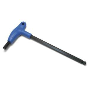

Para almas "rebeldes" existe un procedimiento
hay que usar una "llave de pipa" o una llave allen adecuada pero que sea robusta.
insertada en su sitio, se golpea con golpes secos de un martillo de alicatador, mientras se intenta girar el alma (siempre aflojando).
Pero en esta operacion siempre se corre el riesgo de forzar demasiado y partir el alma.
http://www.luthierweb.com/images/HL-FR958.JPG
http://www.bicimarket.com/images/productos/TBK1094000012.jpg
http://www.hammerkauf.de/images/product_images/info_images/0016801.jpg

lo intentare tiene que ser una llave allen robusta martillarla?
se puede usar algun tipo de lubricante???
