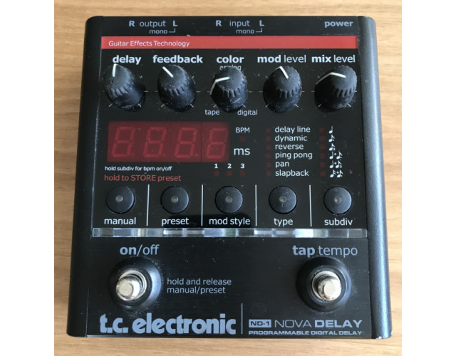

Buenas. Pues pasa algo raro con mi pedal, y es que al editar el preset 1 se me cambia el preset 5, siempre. Ya lo he intentado de todas las formas posibles, pero cuando cambio por ejemplo el tiempo de retardo en uno se cambia en el otro tambien, y así con todos los parámetros de ajustes, y no me hace mucha gracia tener que ir saltando de preset porque sea igual que otro jeje. Si alguien lo tiene a ver si sabe lo que pasa.

Venga, no hay nadie que tenga este pedal? Esto va de mal en peor, ahora también me pasa con el programa 2.

Bueno, después de mucho investigar por fin he encontrado la solución. La dejo aquí por si a alguien le pasa lo mismo y no sabe lo que hacer:
El TC Nova Delay tiene la opción de asignar un tempo global a todos los presets, o bien, que cada preset use el tempo con el que fue configurado. Lo que te sucede en realidad es que estás en modo tempo global (pero no te preocupes, porque los tiempos con los que hubieras guardado las diferentes memorias se siguen conservando).
Para cambiar de modo, haz lo siguiente:
1º) Pulsa el botón "Preset".
2º) A continuación, mantén pulsado el botón "Type" durante un segundo.
3º) Comprueba el LED del botón "Preset". Si está parpadeando, el tempo usado es el que está almacenado en dicha memoria. Si está encendido siempre, está en modo tempo global. Para cambiar entre un modo u otro, vuelve a presionar durante un segundo el botón "Type" para dejarlo donde quieras.
Esto lo tendrás que hacer uno a uno sobre cada preset. Puede que te interese una opción u otra en todas las memorias, o combinar ambas. La razón del tempo global es que te permite cambios de sonidos muy radicales sirviéndote el mismo tiempo de repetición (suponiendo que te sea posible hacer el cambio en medio de un tema, por ejemplo).
