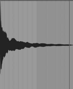

A ver si me podéis ayudar con esto... Acabo de adquirir una guitarra nueva, concretamente una Epiphone Prophecy SG con pastillas activas. Bien, la cosas es que cuando toco un acorde o nota y lo dejo sonando, al poco empieza a hacer como un sonido "ondulante", fluctuante. Es como si tuviera un efecto de Trémolo o una LFO puesta, pero no tiene nada de eso. En limpio también lo hace, aunque se nota menos. Empieza a sonar como a los 2-3 segundos. Viendo la gráfica del sonido, uno de los armónicos sube y baja de intensidad. Incluso en la forma de onda se pueden apreciar esas fluctuaciones, a ver si lo consigo adjuntar.
He leído que podría ser porque está desoctavada pero la he ajustado y sigue haciéndolo. También y alejado y acercado las pastillas, por si se retroalimentaran de alguna manera, y nada. Lo extraño es que la frecuencia del sonida varía, a veces es más rápido, otras más lento.
Alguien sabe a qué se debe esto y cómo se puede solucionar?
Os adjunto una prueba del sonido y una imagen. No es muy exagerado pero me gustaría saber qué es. A veces lo hace bastante más exagerado que en la muestra. Es la primera vez que tengo pastillas activas pero entiendo que no es normal.

He cambiado la pila por si fuera eso, he alejado a tope las pastillas y lo sigue haciendo. Y en cuanto a la fuente, lo enchufo directamente al ordenador. He probado con varios VST y con todos lo hace, tanto en limpio como con distorsión. Os paso un vídeo en el que se ve más claro. Es como si uno de los armónicos (en torno a 400hz en este caso) se subiera y bajara de volumen. Cuando toco una nota suelta no lo hace, es al tocar dos o más, como que se retroalimentan de alguna manera y empieza a oscilar.
