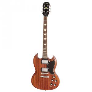

Q tal, tengo un problema con mi guitarra epiphone sg 400, cuando coloco la palanca del selector de pastillas en la del mastil, la guitarra pierde la distorsion y queda sonando casi limpia, pero despues de estar tocando un rato en esta pocision recupera la distorsion. no se si es alguna mala conexion interna de las pastillas. les agradezco cualquier ayuda con esto, ya que no se mucho sobre el mecanismo interno.

Es un problema muy recurrente para todas las epiphone, los selectores son de muy mala calidad entonces hace una especie de falso contacto cuando accionas el cambio. Incluso tiene poco que ver si estas tocando con disto o en limpio, esta diferencia igual se nota.
Esta la recomendación de cambiar el selector o de subirlo y bajarlo cuando estés tocando hasta que el falso contacto se haya arreglado (para esa ocasión).
Un saludo compañero.
P.D. Me ha pasado a mi varias veces, una de cada 40 veces que acciono cambio de pastilla me pasa (o una relación muy parecida) incluso una vez me paso en directo y bajo la presión pensé que la guitarra estaba fallando por completo, por suerte era un solo en clean y al técnico se le ocurrió subirle al ampli a la mitad del solo.

muchas gracias por tu colaboracion, en cuanto me sea posible voy a llevar la guitarra donde un tecnico para cambiar el selector de pastillas.
