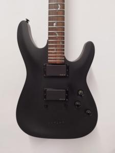

Adquirí una Schecter Damien 6 con pastillas EMG pasivas hace unos meses, pero veo que tiene un problema y es el siguiente:
Cuando la enchufo, ya sea a la pedalera o al PC hace una gran cantidad de ruido, no llega a ser el típico ruido de tierra, si no es mas parecido al de una radio cuando no sintoniza ningún canal (no sé si me explico). Me doy cuenta que este ruido aumenta si acerco la guitarra al PC y disminuye hasta prácticamente desaparecer si la alejo, por lo que creo que es tema pastillas.
¿A alguien le ha ocurrido o sabe la solución para ello? Muchas gracias!

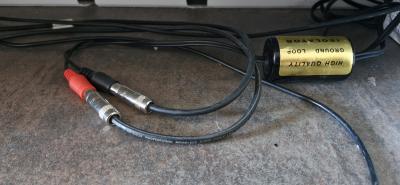

Para que veas, de la tarjeta de audio a los monitores tengo que tener uno trasto como este porque de lo contrario tengo un ruido insoportable. Y con esto puesto desaparece totalmente.

#4 Buenas compi
Esa guitarra viene apantallada de serie y revisándola no le he encontrado defecto en el apantallamiento... Es lo que me preocupa.
